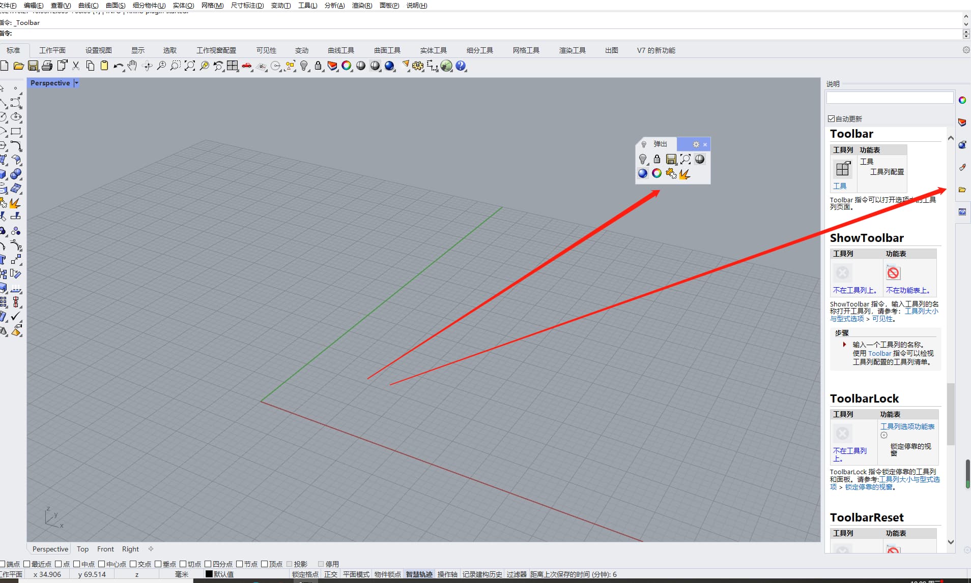

麻烦你在Rhino指令行执行 SystemInfo, 然后把弹出内容保存为 TXT 后发送上来看看。
请问你每次设置工具列时开启了几个 Rhino视窗? 如果有开启多个Rhino视窗,建议你关闭其他、仅保留一个视窗,设置好后再关闭它,然后重启 Rhino7即可。Rhino的设置会记住最后一个被关闭的 Rhino 窗口。
我之前也遇到过界面崩溃重置的问题,然后发现界面信息并非工具列,而大概是保存在【%AppData%\McNeel\Rhinoceros\7.0\UI\System】文件夹内的【$$MRU_Tool_Bar$$.rui】和【$$MRU_Tool_Bar$$.rui.dictionary】两个文件中
(要么就是【%AppData%\McNeel\Rhinoceros\7.0\settings】内的两个设置文件中,总之设置好以后备份这几个位置就行)
至于你连保存都无法保存,会不会是因为C盘设置了比较严格的权限,导致软件不能正常写入文件?试试管理员权限运行,或者更改下C盘的权限呢?
