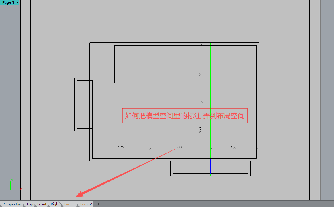

如何把模型空间里的标注 再保持比例不变位置不变的情况下弄到l布局空间里
2025 年11 月 8 日 08:17
供你参考
先将 Detail 设置比例为 1比1,或者是和 Layout 相同的尺寸标注比例,
鼠标左键双击 Detail, 然后拷贝标注
返回 Layout, 粘贴标注,且将其对齐
