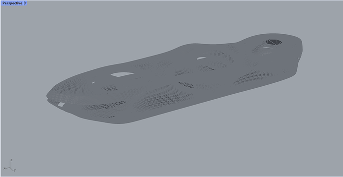

大家好,如图是目前的rhino中的一个mesh,我的问题是:
如何取出该mesh的控制点,并简化至千数级个点

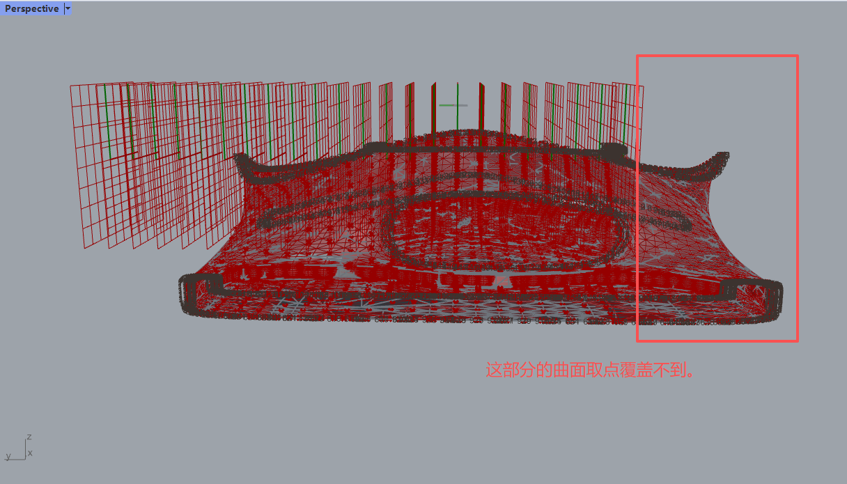

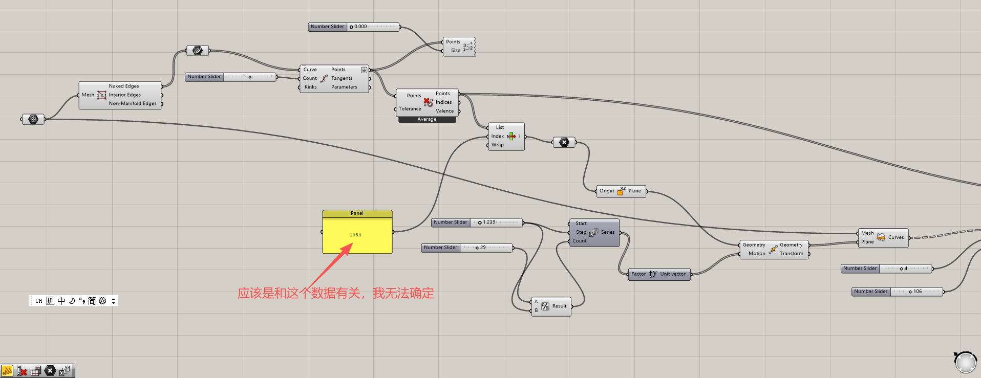

现在我遇到的问题是,利用以上代码取点。但是取到的点无法覆盖原mesh,因为起始点似乎无法确定(如图),怎么解决?
ps:代码请见文件下端那部分
ReduceMesh 在 RhinoCommon中有提供API,建议你直接调用

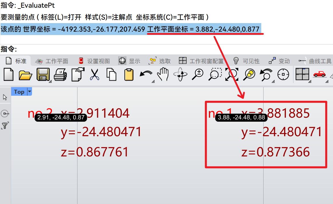

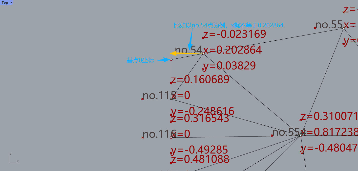

想问下另一个有关的问题。请详见这段代码,就是取点的坐标,但是我发现点坐标结果与实际rhino中的测量结果有偏差,是grassshopper自带的误差吗,怎么消除这个误差,使结果正确? 是代码哪里有误吗?

你好,请内置你的数据到 *.gh 文件中,如果数据量大,可以筛选一部分做内置,这样别人才能帮你查看问题。
Rhino 中你是怎么测量的,也请说明。
请见截图说明。
请见上述截图说明。内置数据后的gh文件也重新上传了,如果还有问题,请告诉我。谢谢。

还有请问这个电池组的名称是什么?
你的这组 GH 定义是基于某一个点创建工作平面,然后基于这个工作平面获取点的坐标,那么在 Rhino 中按照相同的逻辑复现一次:
  1. 使用指令 CPlane 将默认的工作平面移动到你指定的基准点位置。
  2. 使用指令 EvaluatePt获取要测量点的坐标值。
得到的结果和 GH 定义中得到的结果一致:
