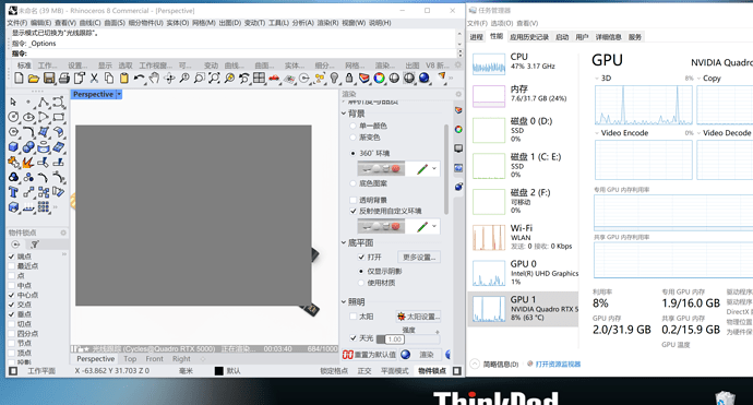

我在使用rhino 8的光线追踪渲染时发现渲染缓慢,我电脑的配置如下:
intel Xeon E-2276M处理器、
NVDIA Quadro RTX 5000独立显卡(显存16GB),

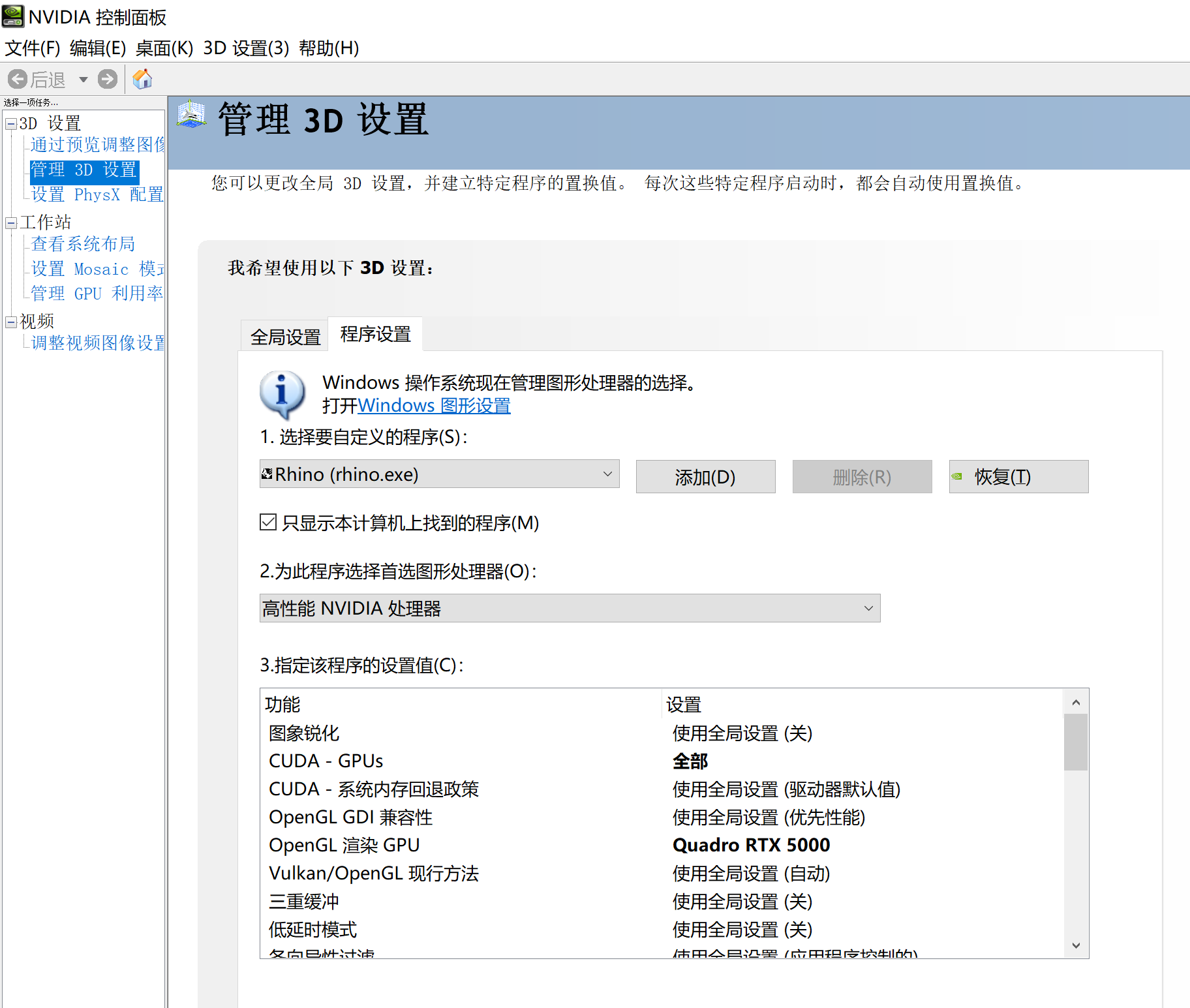

rhino的安装目录也在默认的C盘下,通过Windows后台管理器查看发现在使用光线追踪渲染时
CPU利用率60%以上,
而GPU利用率仅为5%左右,

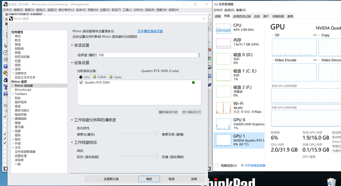

电脑NVDIA系统设置已经给rhino程序设置了使用高性能显卡,在rhino内也勾选了CUDA NVDIA Quadro RTX 5000✅
曾经使用RTX 4060显卡对同一个模型运行光线追踪仅需50秒左右,而这个更专业的显卡则需要4分钟以上,这个问题如何解决,我真的很急迫,求求老师们帮助我!
怎样才能充分发挥这个RTX5000专业独立显卡的性能,现在的运行速度比我之前配备RTX4060的电脑还慢!求求老师帮我解决,拜托了,我会非常感激!
建议使用类似 GPU-Z、AIDA64 软件来查看 GPU实际使用效率, Windows 任务管理器并不太准
好的,我这就测试一下,但尽管这样,这个专业图形卡的渲染速度也实在不匹配,都不如3060​:sob::sob::sob:
Rhino 并不挑显卡, 游戏卡就可以很好的适配..
