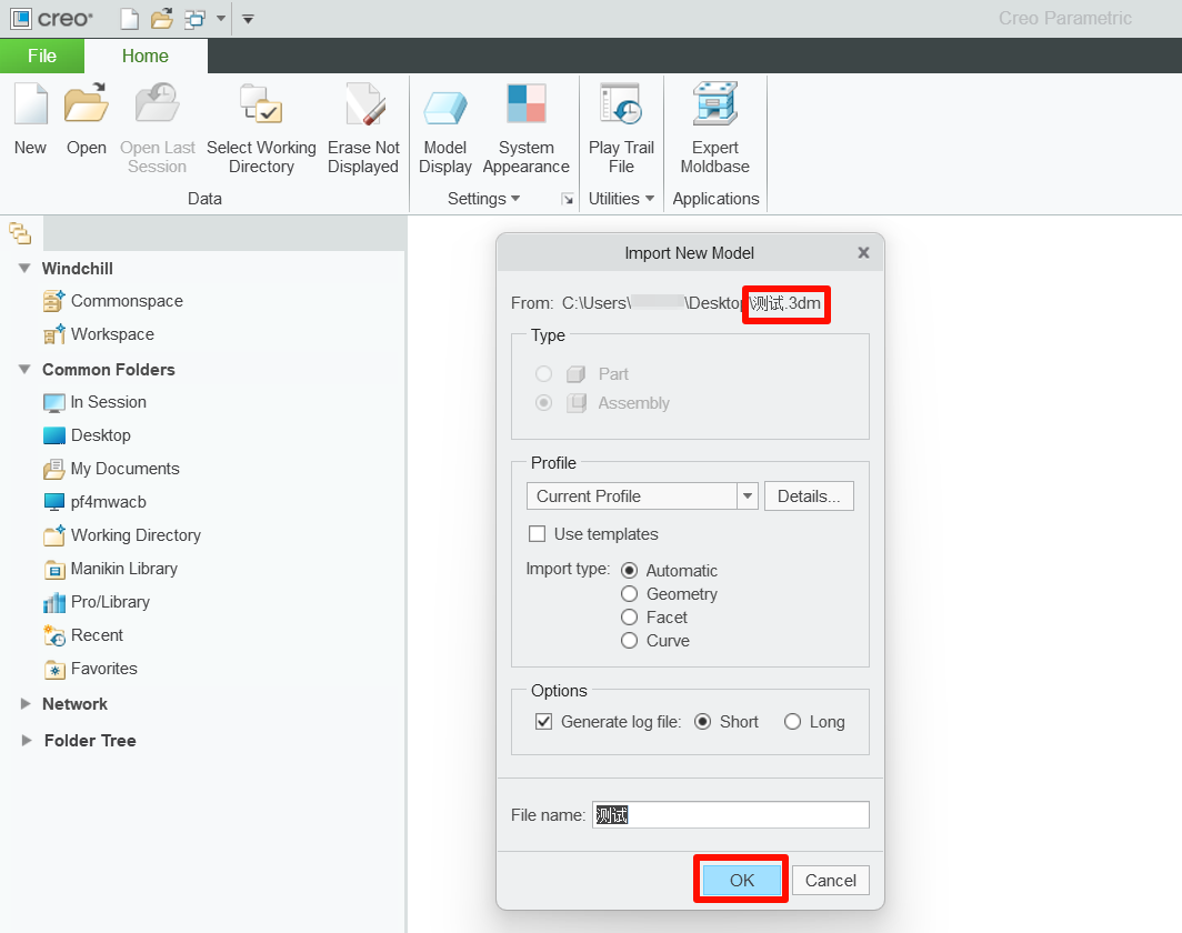

Hi, Creo能直接打开Rhino的3dm文件,你只需要把分好图层的犀牛文件直接拖拽进去Creo的界面,如下图

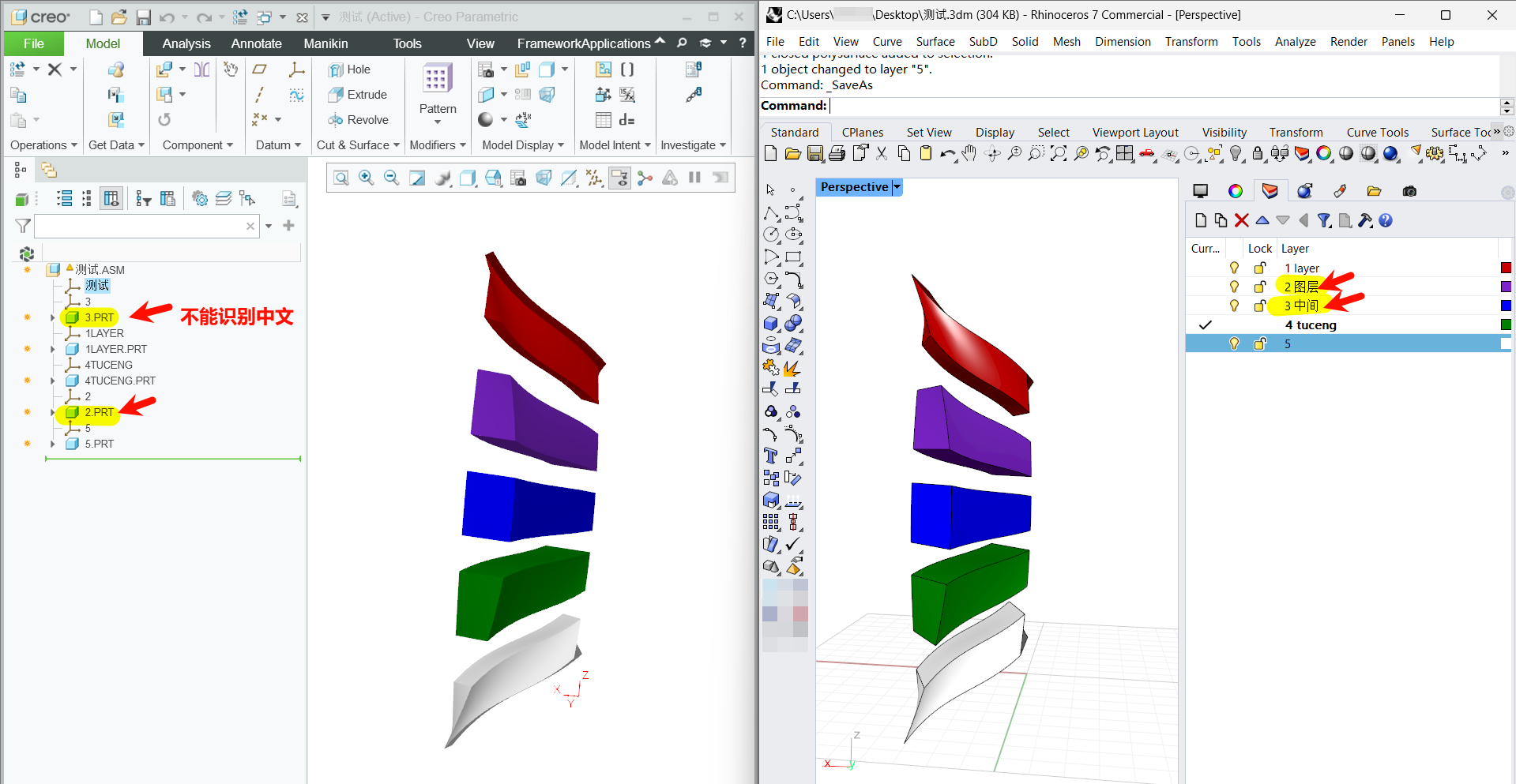

导入后即可在Creo模型树找到一一对应的图层 (Creo目前不能识别Rhino图层里的中文命名),建议用英文或者拼音

可以在Creo-文件-打开选择犀牛文件试试,点了确定后鼠标就不要动了
(示例中Rhino7 Creo10)
