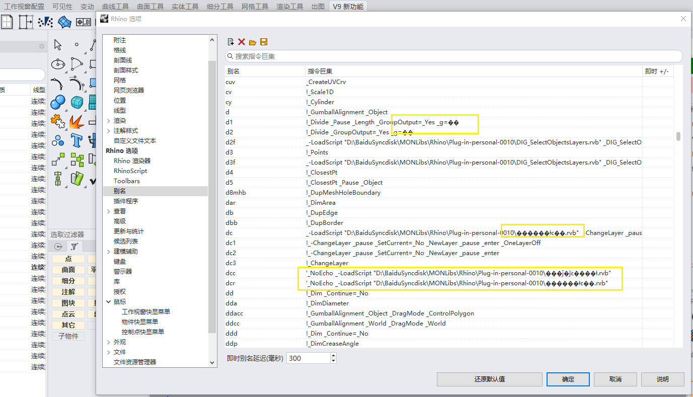

Rhino wip 别名的中文是乱码,怎么解决
大家好
rhino wip 别名的中文是乱码,怎么解决
如下图所示

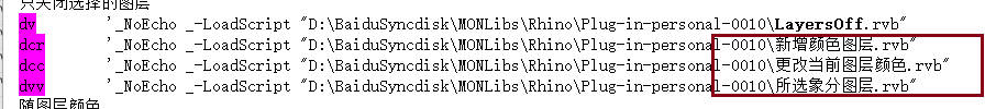

cr '_NoEcho _-LoadScript “D:\BaiduSyncdisk\MONLibs\Rhino\Plug-in-personal-0010\新增颜色图层.rvb”
dcc '_NoEcho _-LoadScript “D:\BaiduSyncdisk\MONLibs\Rhino\Plug-in-personal-0010\更改当前图层颜色.rvb”
dvv '_NoEcho _-LoadScript “D:\BaiduSyncdisk\MONLibs\Rhino\Plug-in-personal-0010\所选象分图层.rvb”

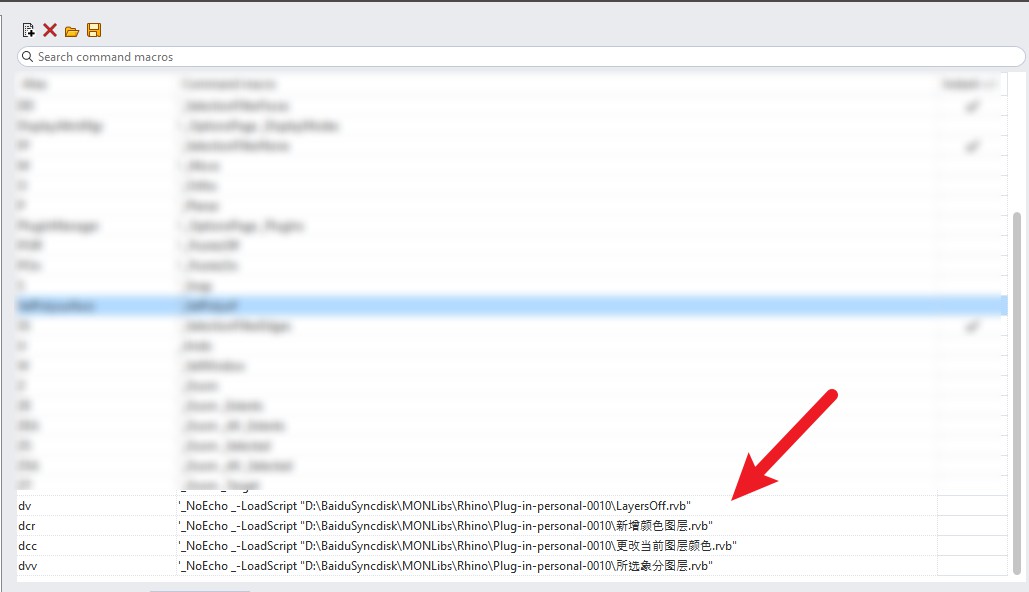

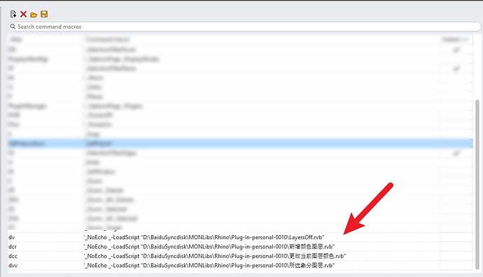

我截取了你提及的这几个别名, 然后另存为 utf-8 编码, 测试看起来正常
AliasWithCnTestUTF8.txt (453 字节)
非常完美,感谢
