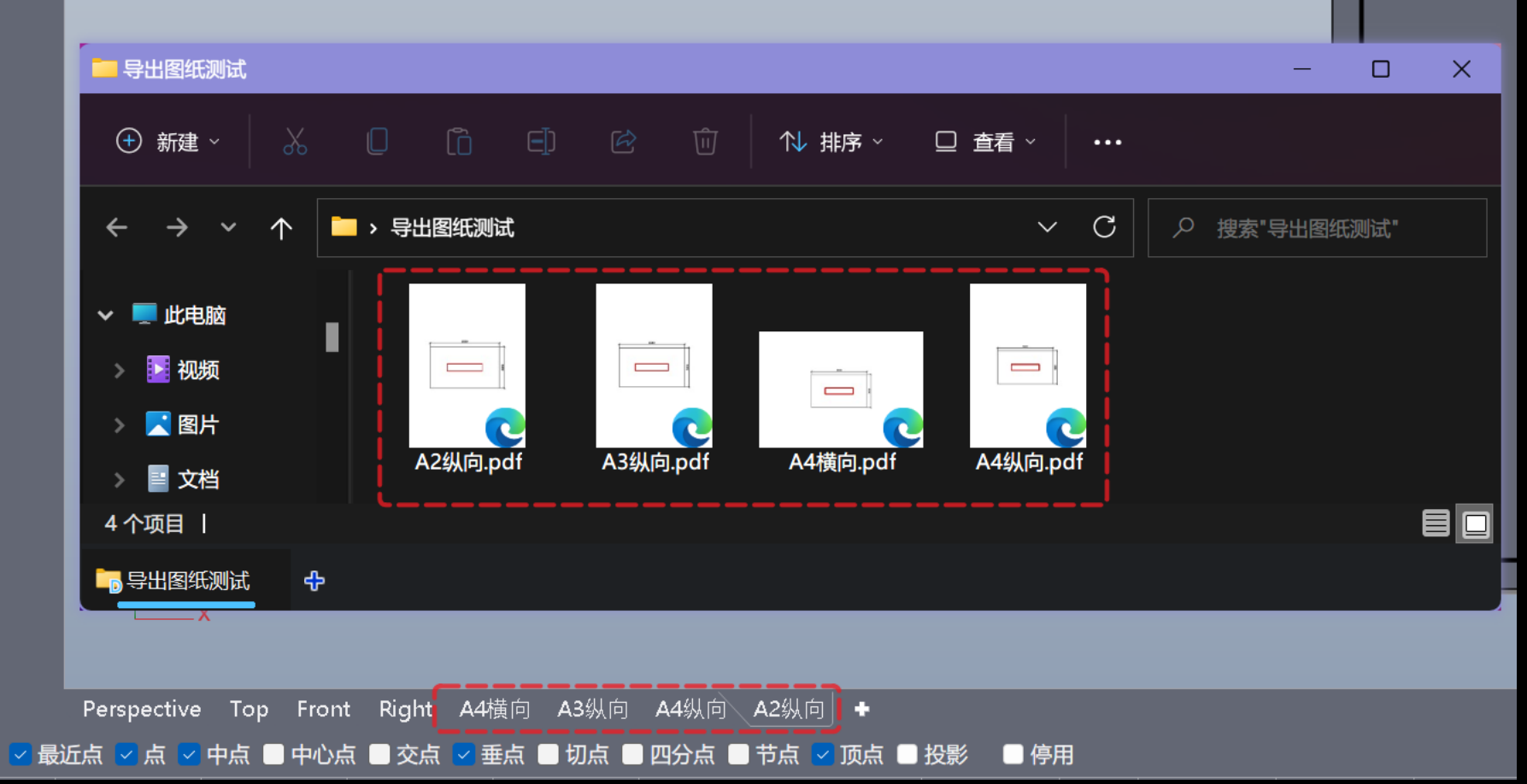

目前 Rhino 的批量打印是将所有的图纸配置同时按照相同的纸张规格打印在一个pdf中,跳过了每个图纸配置单独的设置(例如纸张大小等),就会出现你所描述的问题。
这里有个解决方案是将每个图纸配置分别打印成一个独立的pdf,需要用到 RhinoPython 脚本,可以参考。
具体方法如下:
  1. 输入指令 EditPythonScript 启动 Rhino Python 编辑器,或者通过菜单呼出。
  2. 将下方的代码复制并粘贴到 Rhino Python 编辑器窗口,点击运行 :arrow_forward: 按钮,然后选择一个输出目标文件夹,稍作等待,让脚本运行完成。

  3. 检查打印结果是否正确。

这里用的是RhinoPython,你用错编辑器了,我已经重新编辑了上面的帖子,其中代码也做了一点改动,可以允许用户选择导出路径,你可以参考。
非常好使 收获很大 谢谢 :grinning:
