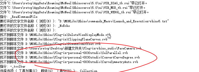

我没找到。rvb 设置一般会保存在哪些位置? 我整理了一会,又出现几个“ 找不到脚本文件 D:\MONLibs\Rhino\Plug-in\DeleteViewDisplayMode.rvb
找不到脚本文件 D:\MONLibs\Rhino\Plug-in\ClippingPlaneCurves.rvb
找不到脚本文件 D:\MONLibs\Rhino\Plug-in\DimensionOffset.rvb
找不到脚本文件 C:\Users\retop\Desktop\新建文件夹\Plug-in-rhino_sudio\FaceCamera.rvb
找不到脚本文件 D:\MONLibs\Rhino\Plug-in-personal-0030studio\SelParallel.rvb
找不到脚本文件 D:\MONLibs\Rhino\Plug-in-personal-0030studio\ConvertCurveDegree.rvb
找不到脚本文件 D:\MONLibs\Rhino\Plug-in-personal-0030studio\CurveSymmetryAuto.rvb
Options>Rhino Options>RhinoScript
原来这么简单,我晕乎了好久,谢谢jesson 老师
