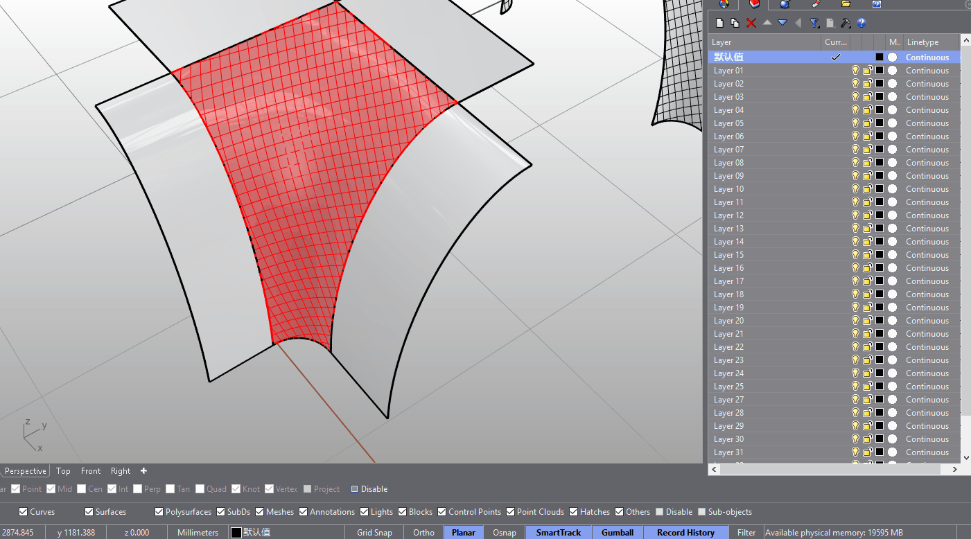

你好请问下,rhino里面有没有快速定位到图层的快捷键,或者功能告诉我自己设置。
由于平常做图层比较多,每次用查看属性 查看在哪个图层要翻半天,有没有点击这个模型,就自动跳到对应图层。
工具栏里面有这么一个功能,或许可以满足你的要求
你好 这个还是要翻找,你这个功能只是打勾,)我需要光标能跳转到对应图层,不用我去翻找,就像ps一样,点一下图片 ,按选快捷键 就自己动跳到对应图层了。

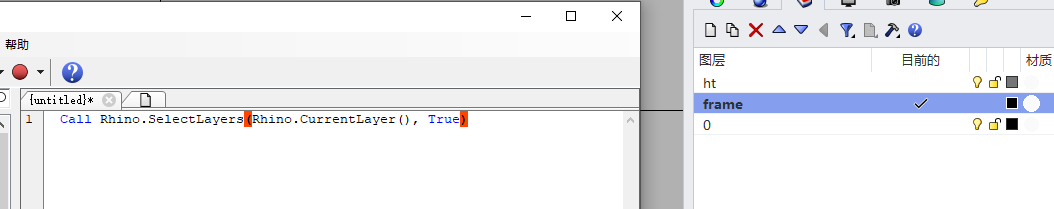

借助一下chatGPT的辅助,得到了一段代码
简化后我在Rhino Script实验验证了一下,可以用。
就可以结合我之前说的那个命令,做成一整个了
下面是巨集macro的原文字
SetLayerToObject
-RunScript (
Call Rhino.SelectLayers(Rhino.CurrentLayer(), True)
用法就是选中物体后
点击这个macro绑定的按钮或者快捷键

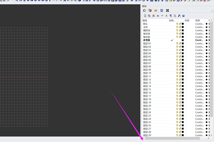

你好你这个巨集其实和原有的图层功能能一样的,我的意思的 ,我想光标直接定位到图层。还不是打勾到图层。比如我图层几百个,你只是打勾了图层,而不是帮我展开定位光标到图层,因为图层有父子级。你只是勾选。而不是定位给我看。所以你这个打勾 我还是要去翻页。打开折叠。这没啥区别了
比如我下面还有图层N号,我不想翻页滑动,我想点击这个曲面,他直接给我定位展开到这个图层。而不是单纯的打勾,打勾后 我还是要翻页 展开。

就是快速定位到图层。省时间,去翻去和打开折叠的图层。。。就是我点击这个曲面,在我几百个图层中他能快速展开 并且窗口显示在我能看见。而不是我去翻找。这个功能PS上有。可以参考PS点击那个对象,自动跳转到对应图层。
这个功能很实用,希望原厂开发下。你们可以用下PS软件,它点击图层 ,会自动选择跳转,不管图层几百个。是否折叠

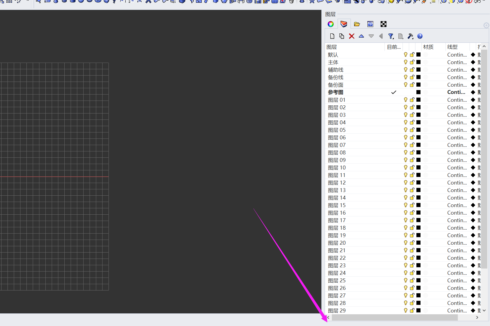

其实他希望解决的是2个点
第一个是自动展开子图层
第二个是自动将滚动条滚到这个图层可以显示的位置
我之前给的巨集
SetLayerToObject
-RunScript (
以及底部的图层栏都能做到选择到图层,但是做不到自动展开+自动定位
我推测他是要做成快捷键后来进行频繁操作,mcneel帖子的楼主也是这个要求
