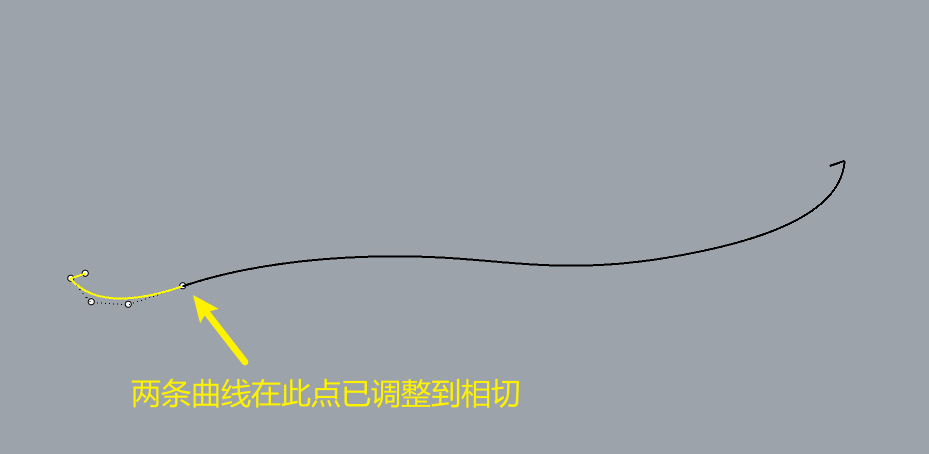

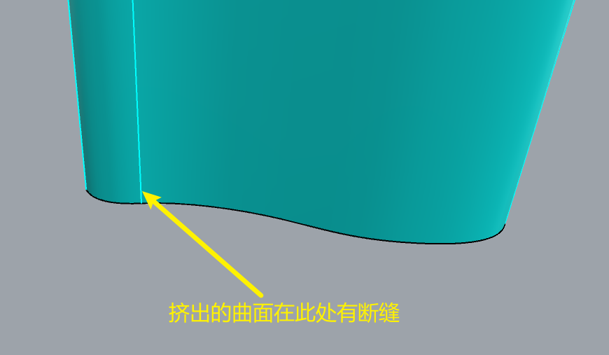

请问各位大佬,此处有两条曲线,已经将交接点按照相切的方式连接了,但是挤出的曲面在相交点处始终有一条接缝线,并且可以炸开为两个曲面,不知应当如何调整两条曲线的交点,才能实现挤出的曲面无段缝,附件为此曲线。

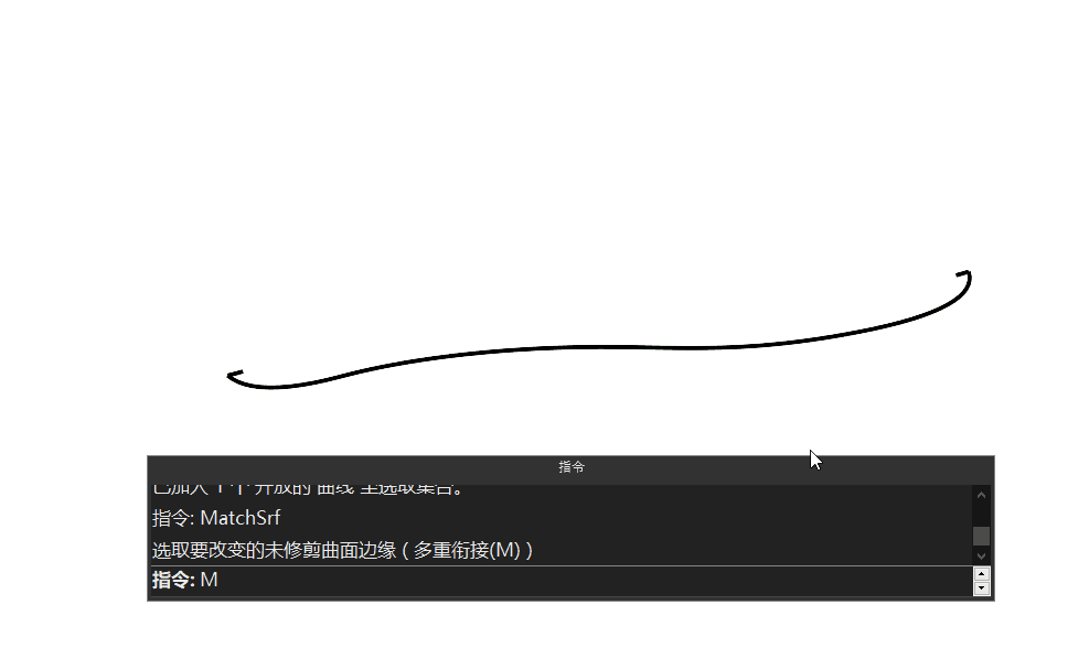

你需要用 Match 来 Merge/合并 这两条曲线,只有 Merge/合并后的曲线才是一条真正的单一曲线
Match
