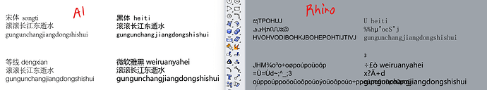

当需要从AI导文件到rhino的时候,经常会发现字体乱码,经过测试没有找出规律。
以下是测试过程:
这是AI里编辑好的文字
导到rhino里就只有黑体和微软雅黑两种字体的英文是正常的
但是有时候我选择等线字体,英文字是可以正常导出的。
想问以下是不是设置之类的问题,应该怎么能够保证字体不乱码

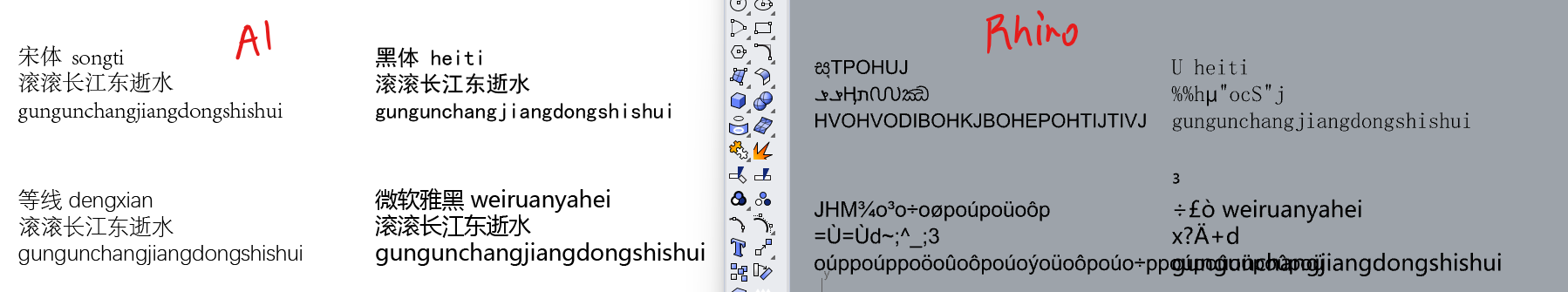

以下是测试过程:
这是AI里编辑好的文字
请提供相关 .ai 文件,我们测试下看。
字体测试.7z (225.7 KB)
Ansen老师你好,这是打包了的AI文件,导出时设置如图
请尝试取消勾选 PDF兼容文件 ,这样不会内嵌 PDF 字体
J大,尝试过了,感觉并不是这个原因。目前也没什么很好的解决办法,只能牺牲可编辑性,把文字转成轮廓和图块再导入rhino了。
谢谢告知,已经将这个问题反馈给我们的开发工程师, 有相关内容更新我会及时反馈给你。
