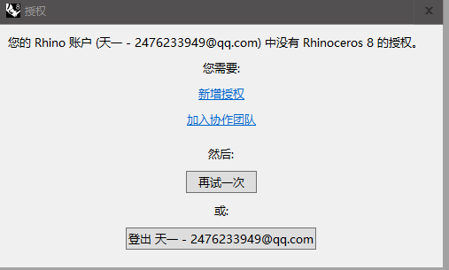

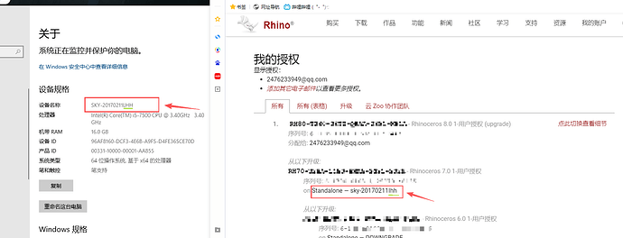

之前是在两台设备上浮动授权,一台用rhino7,一台用rhino8;后来rhino7那台设备使用授权码设置为仅限在一台计算机上使用,设备名称输入为sky-20170211lhh,正常使用几天后,rhino7就无法识别授权,查询设备名称为SKY-20170211LHH,不知道是因为无法区分大小写还是哪里出现了问题,登录账号显示没有授权码,导致我无法取消单机授权,两台设备的rhino都无法使用了。。。。
请将你的授权码邮件至 support@shaper3d.com, 会邮件协助你处理。
