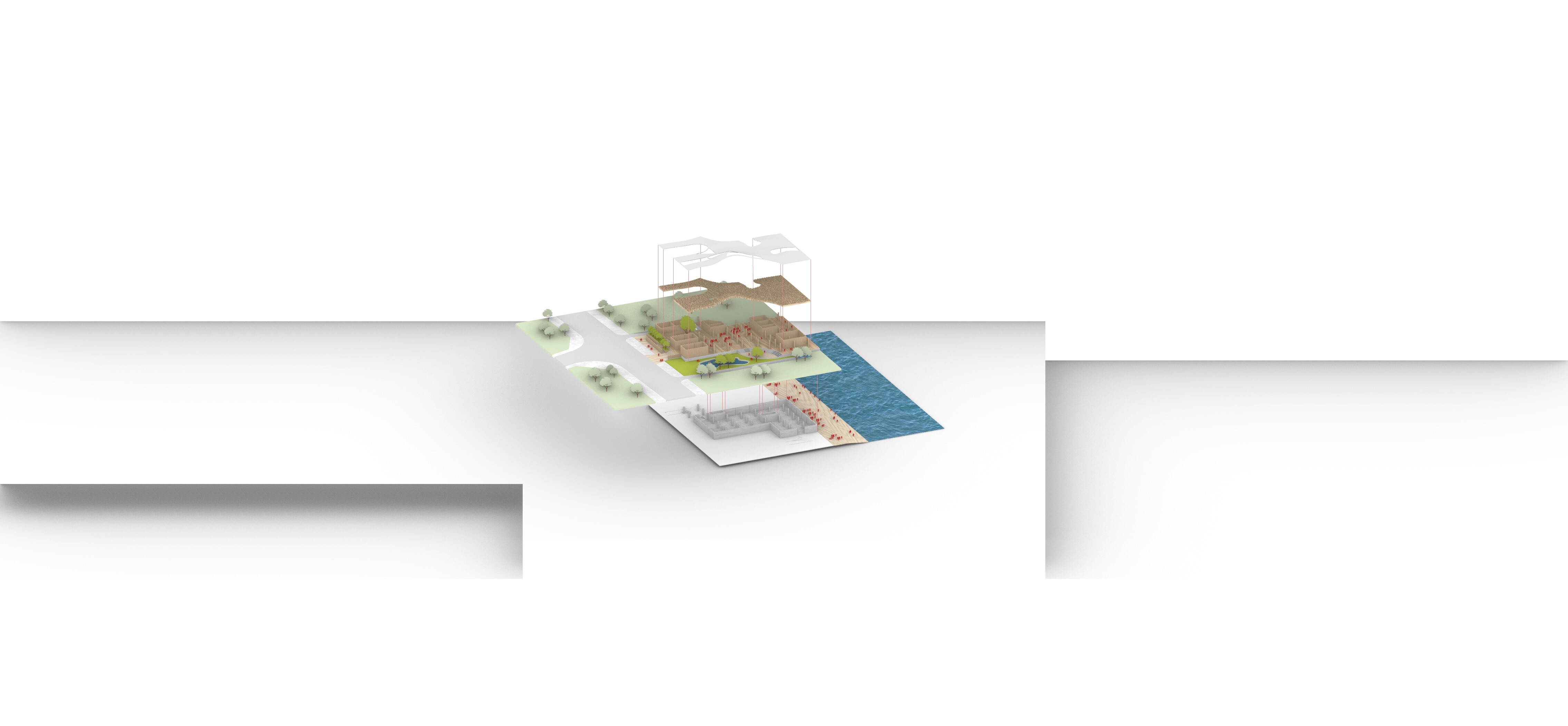

我有时候使用RHINO极地模式的时候,有些文件在极地模式下会碰到这样的显示问题:出现奇怪的黑色分界线区域。

我出现的这个问题,我有一个暂时性的解决办法,就是在建立一个线框区域或者面把我需要的视图囊括进去,显示的黑边就会消失,但是这好像不是最根本的原理性的解决措施

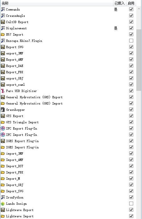

请尝试执行 PluginManager指令, 然后在弹出界面找到下面的插件, 取消勾选, 然后重启 Rhino 试试. 请注意, 这个测试仅在开启一个 Rhino 视窗的时候进行.
  • Enscape.Rhino7.Plugin.dll
  • BlockEditNew.rhp
  • Lands.rhp
按照你所说的进行操作,这个现象依旧无法解决。你能否提供邮箱我通过QQ邮箱给你发送原文件看看?

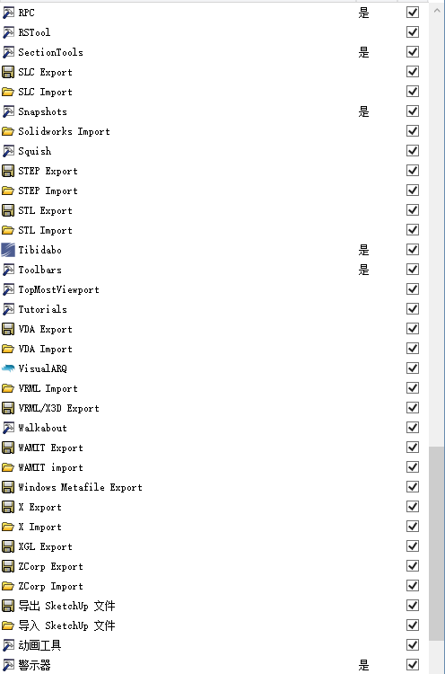

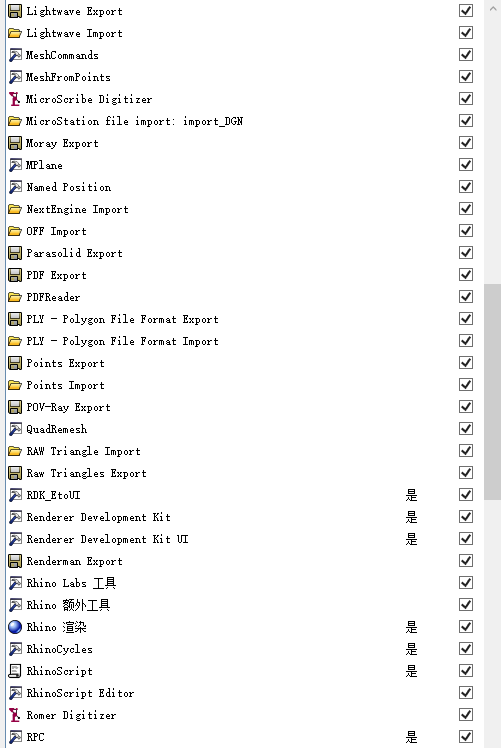

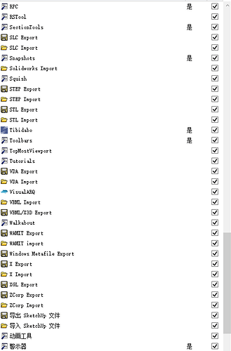

以上是我的插件程序,不知道是不是某个插件造成这个情况?

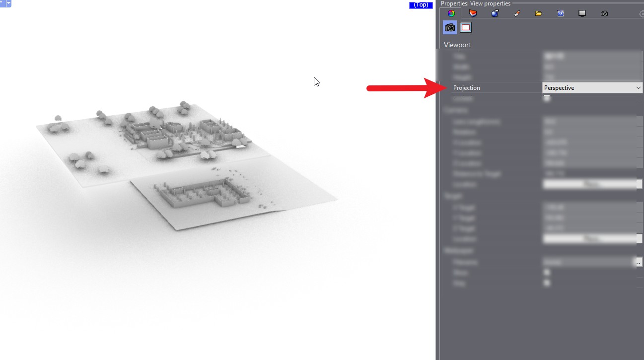

请将视图的投影模式由 平行 | Parallel 改为 透视 | Perspective 来修复你目前的问题
我本身就是想借助RHINO极地模式显示的优越性在平行投影模式下做一些功能分析图,如果改成透视模式才能消除这个显示问题,那么就违背了我的初衷。没有其他办法了吗?这个帖子回复每隔15分才能发一次消息,有没有更好的联系方式呢?授权Rhino用户支持群可以吗?或者邮箱联系

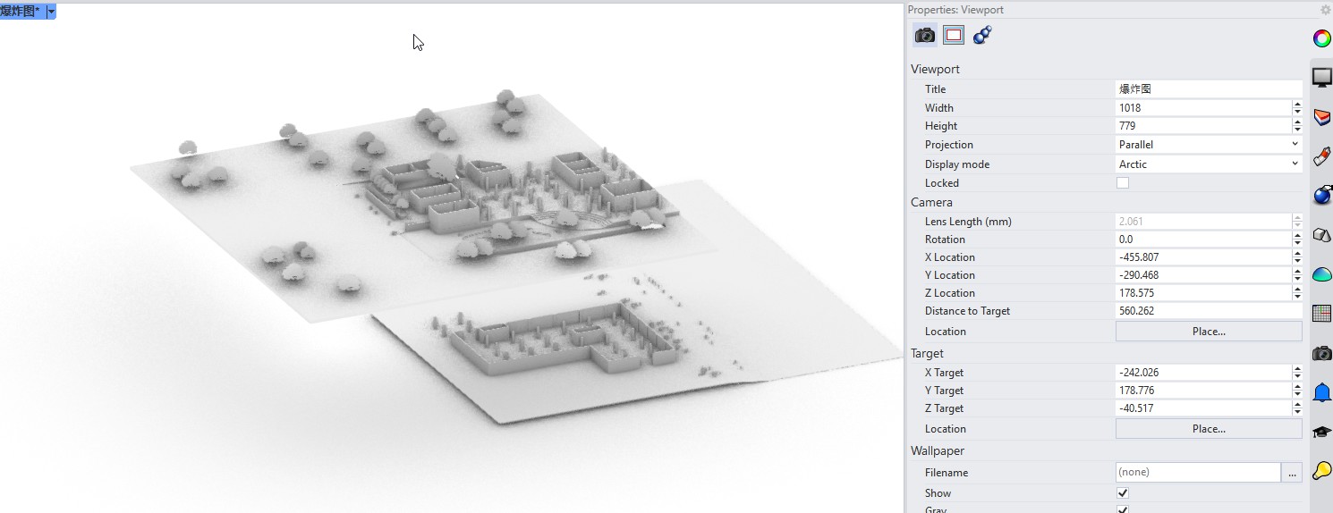

看起来这是 Rhino 7 存在的一个错误, Rhino 8 中在平行视图下显示正常, 如下图所示

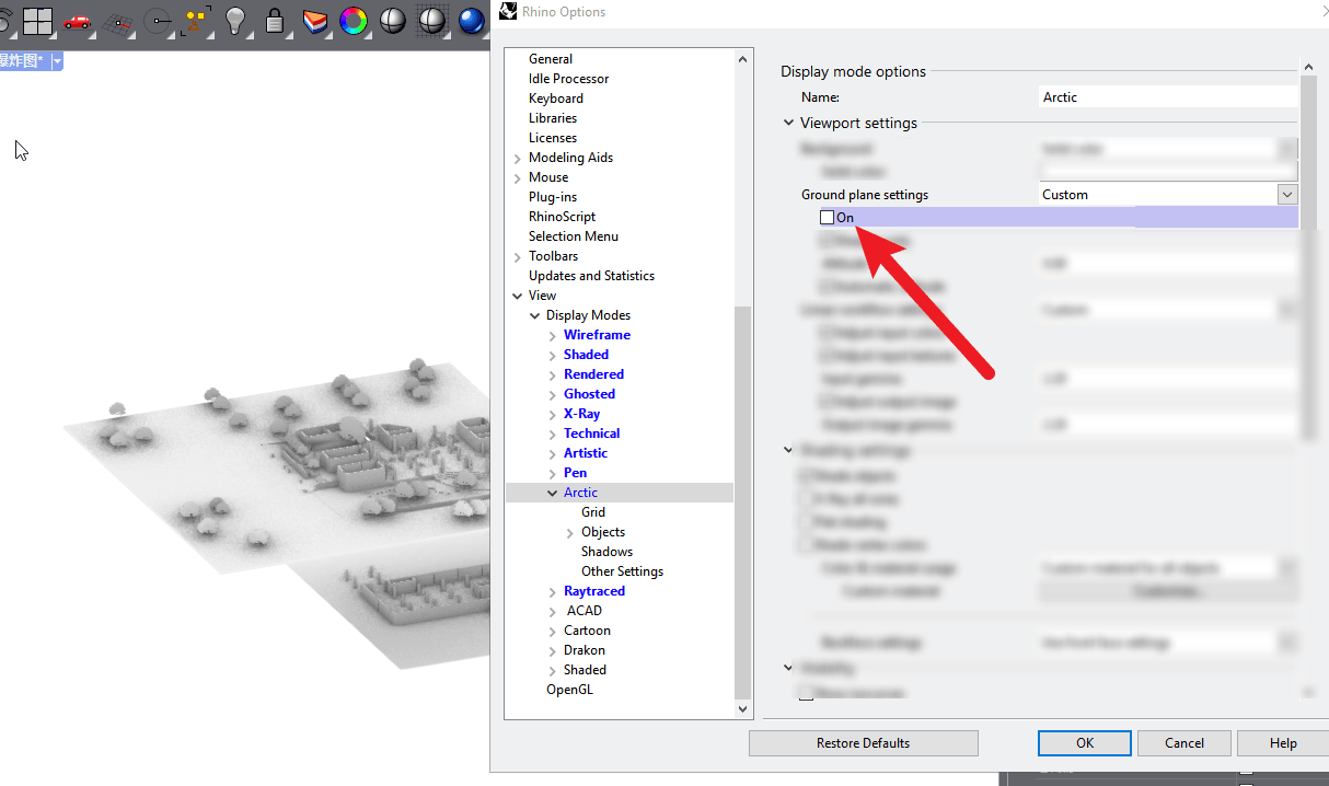

Rhino 7 中关闭 Artic 显示模式中的地面来修复你目前的问题
