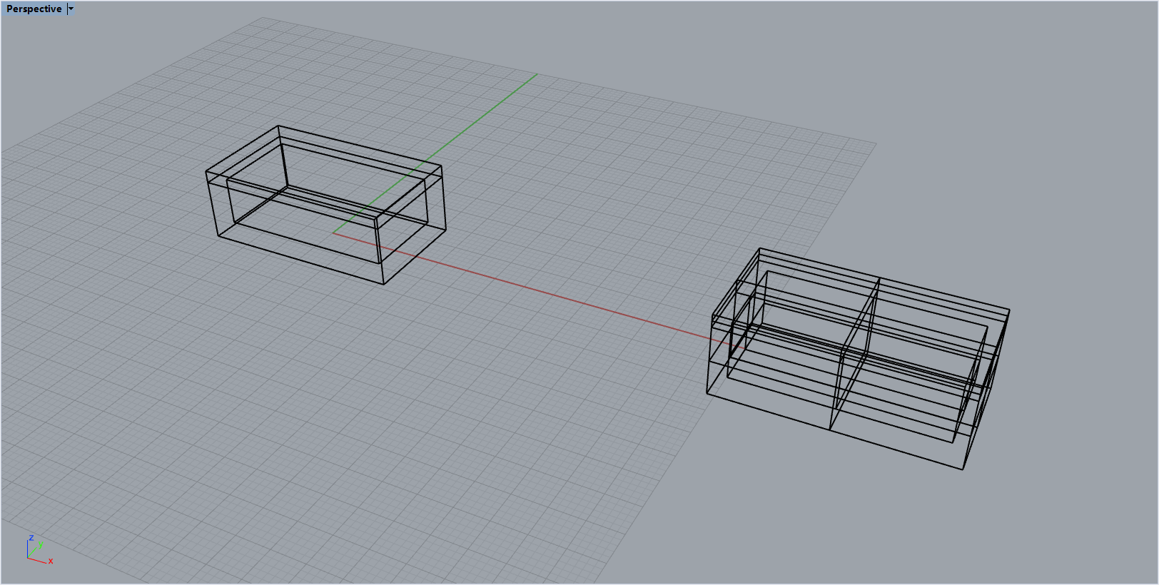

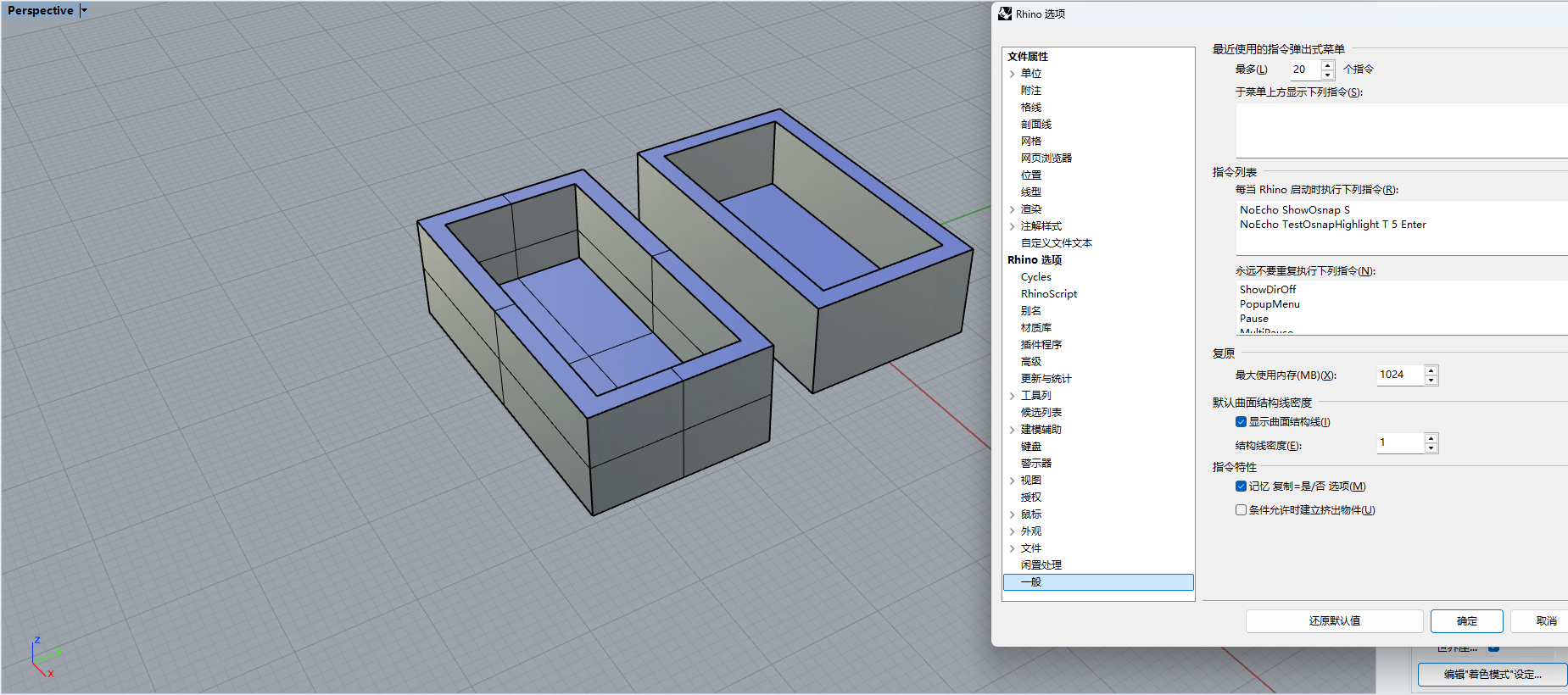

目前导出图纸是用的 Make2D 出来的是模型的外框 没有不是我想要效果 所以选择用款选模型直接导出DXF格式后再次 Make2D来实现想要的内部结构出图效果,但是发现直接导出DXF格式会有复杂的结构线,经过查询发现关闭【默认曲面结构线密度】的【显示曲面结构线】可以实现直接导出DXF时没有结构线,但是必须是在建模前就设置【显示曲面结构线】关闭如【图一】
左侧是打开【显示曲面结构线】时建模成型的
右侧时关闭【显示曲面结构线】时建模成型的

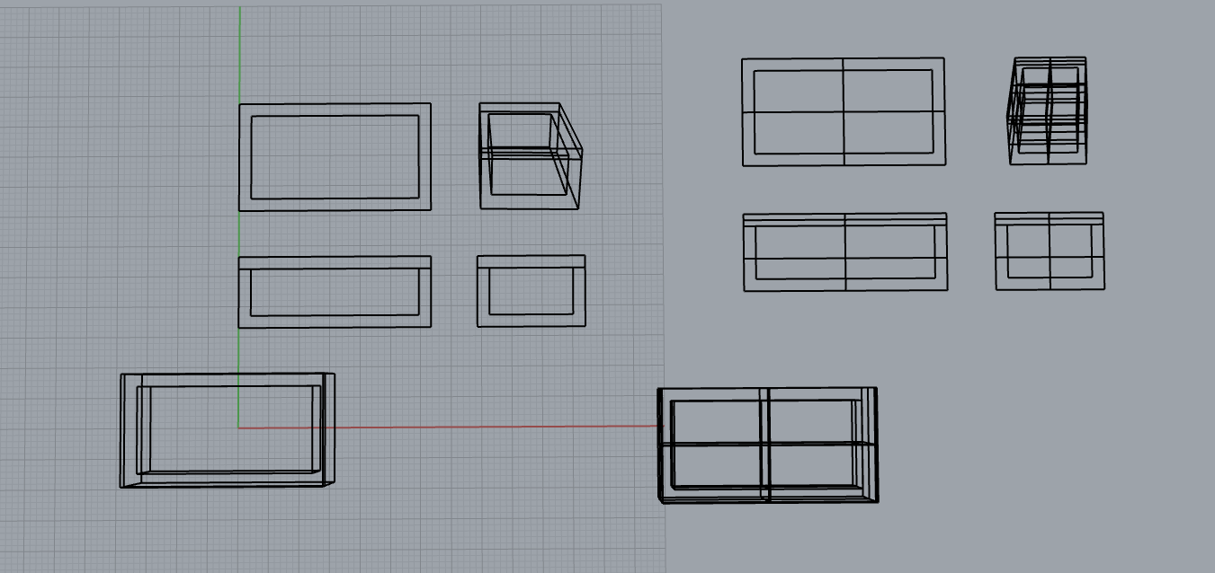

最终选择模型导出DXF后的效果如【图二】
【图三】左侧是Make2D想要导出的最终效果
没有结构线
总结:想问一下rhino是否有别的方式能导出如【图三】的出图方式没有结构线的同时能展示内部结构内容的出图方式?目前这样出图方式想要达到【图三】左侧的效果必须在建模前就关闭【图一】的【显示曲面结构线】选项才能实现。
请使用 Make2D 来实现, 请注意开启隐藏线 | Hidden lines选项,
