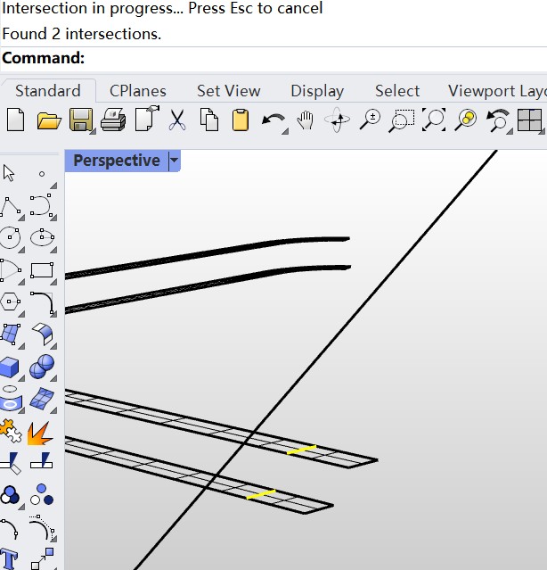

感谢 ,两条曲面是用loft命令生成的,为什么会出现这种情况呢

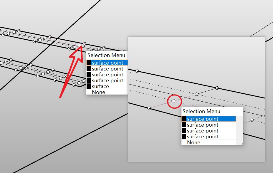

因为参与 Loft 的曲线存在控制点重叠,你检查下文件中的线就明白了
