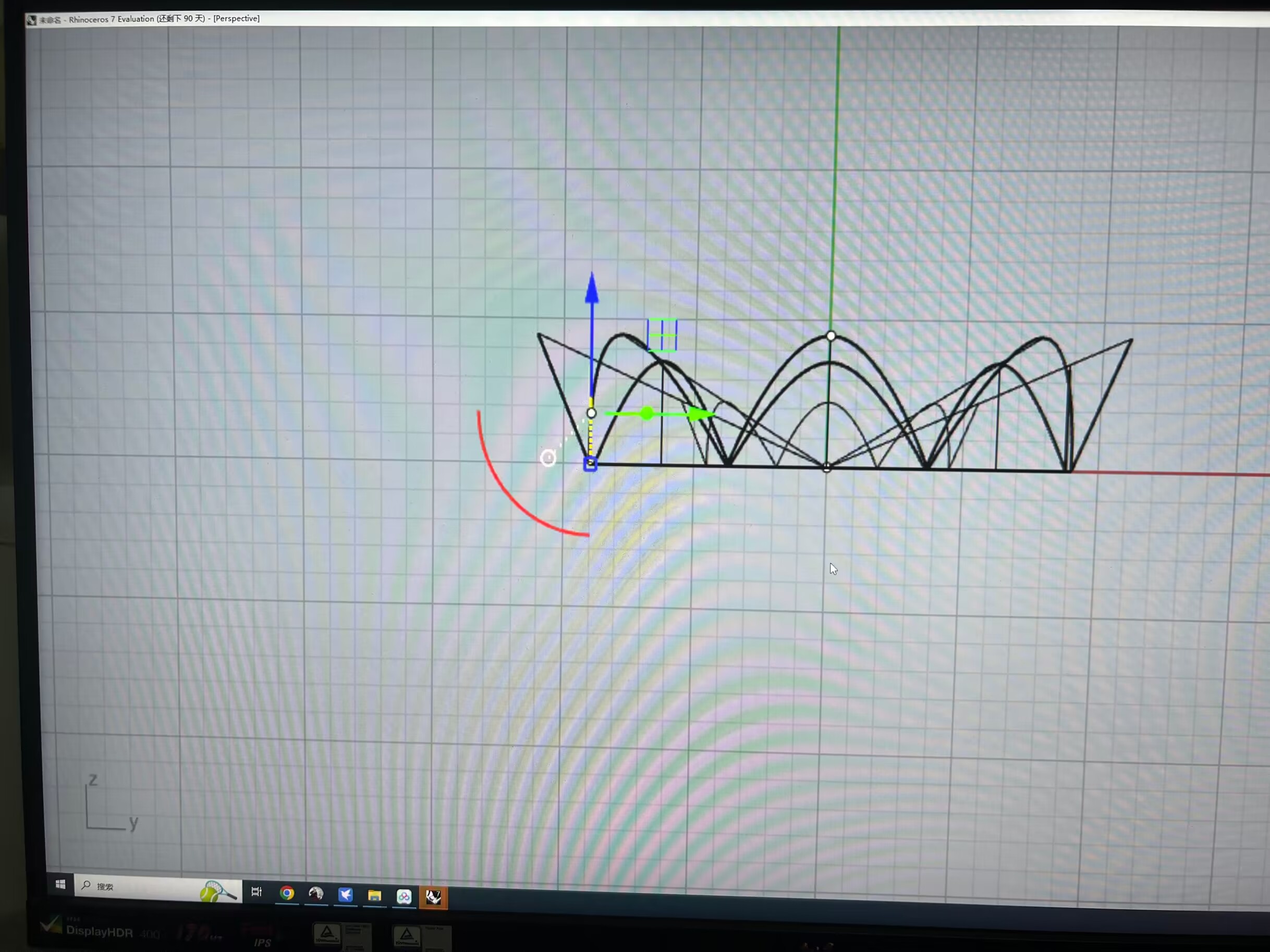

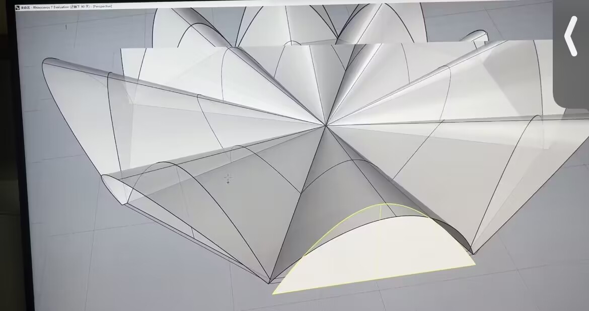

版本是90天的试用版,我在透视视角中,想要在挤出的面旁边红框处,以三点画出矩形,然后挤出当柱子,在三点矩形的使用中rhino7试用版稳定崩溃数次,表现为先是切换到全屏的正面视角,鼠标点击没反应,如果尝试继续进行点击会变成拖影,紧接着崩溃,崩溃日志已发送
电脑配置为13600k+32g,未开启xmp,没有使用独显,13600k核显性能为750ti,应该不至于几个面都带不起来,望回复

我想要画出正方形以后挤出高度作为柱子,操作后会稳定崩溃

这是录像,同时我打包了txt文件
出错时敲击的键盘声是数字0,我想要输入0.1来确定矩形长短

感谢回复,我重新上传了录像
文件下载-奶牛快传 Download |CowTransfer 点击链接查看 [ 崩溃录像.zip ] ,或访问奶牛快传 cowtransfer.com 输入传输口令 cxyqsx 查看;
记录了崩溃时具体状况,请查看

您猜想的没错,确实和花没有关系,但还是会稳定崩溃,第二段录像时已经调整了rhino选项的参数,关闭了抗锯齿和GPU细分,我只画出了八边形确保和上次位置一致,依然会稳定崩溃,这是 bandicam录制的录像文件下载-奶牛快传 Download |CowTransfer 点击链接查看 [ 崩溃录像2.rar ] ,或访问奶牛快传 cowtransfer.com 输入传输口令 535nka 查看;
白屏是因为点到了网页,实际上崩溃后和之前一样
