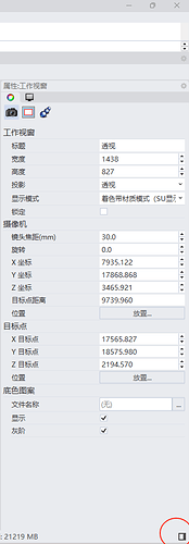

描述如图,rhino7的右侧属性面板消失,尝试在面板内找回,但是新的面板只能悬浮使用,不能吸附停靠在右侧;而且工具栏中,所有可以展开的工具列和中键弹出的布局均变为垂直一列,不知道需要如何排查才能找出毛病所在

尝试更新显卡驱动和卸载Vray,还是没变化,但是垂直布局可以重新手动拖拽调整回来,缺点是得一个一个调整,效率慢,但是好歹能恢复了;属性面板还是只能悬浮使用
如果你希望功能面板直接以标签的方式集成在右侧而不是浮动,请在面板的设置中勾选要显示的功能面板。
这个问题无法复现。
所以你要回忆一下你的属性面板是怎么消失的,人为关闭,软件宕机 …?
感谢A大、J大的解答,我再仔细排查一下,不过也不影响使用了,工具列布局已经调整回来了

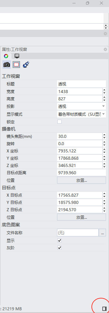

按右下角这里切换,或许有用
