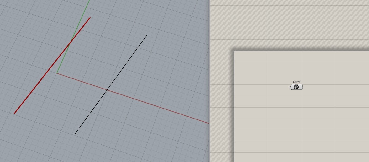

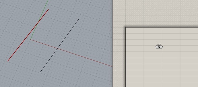

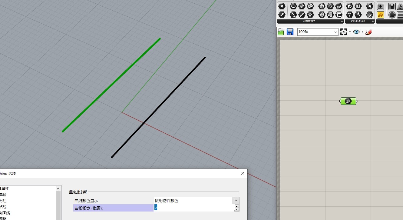

rhino8.20和8.24中,grasshopper的预览线条并不能随着rhino本身的着色或者线框模式的线条宽度改变而改变,rhino7中可以
这是rhino7的
这是rhino8的
请在 Rhino 8 中的显示模式下线条显示宽度也设置和Rhino7 一样的 像素,这样就会一致了。
好了,多谢版主,多谢
