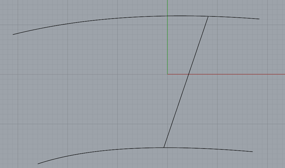

我在Rhino8上,画上两条曲线与一条直线,利用"Trim"功能将头尾删除,确认直线干净收在两曲线之间,并请转存dwg档案。

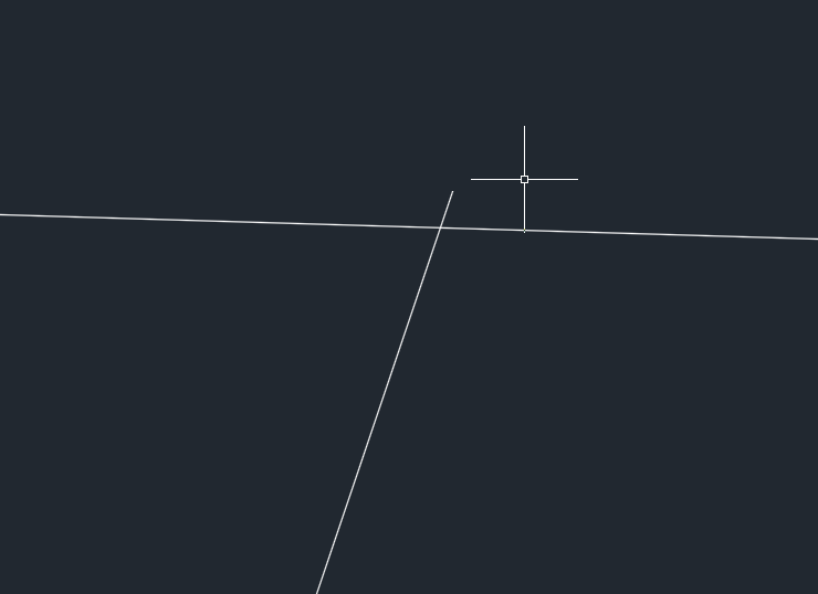

在AutoCAD2025中开启,发现直线跟两曲线产生偏移,完全断开了。

请提供这个3dm 文件
这是我使用的3dm文件,谢谢
0914_test.3dm (38.0 KB)
我这边测试一切都正常

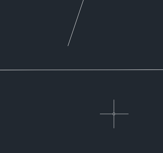

你好,我是用 AutoCAD2020,2024,2025开启,Zoom in拉进都放大,就会显示上面断开偏移状态,但是使用你上面这迷你CAD就没这问题,非常奇怪

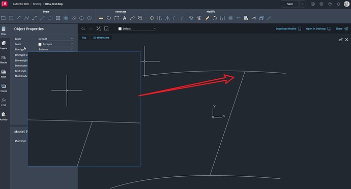

AutoDesk 的 WebCAD 中查看也是正常的
https://web.autocad.com/acad/me/sid/shares/drawings/c41be9a8-b429-4491-b581-9ecdaf6f0723/editor?data=eyJmaWxlU2hhcmVkIjoiMDkxNF90ZXN0LmR3ZyIsImZpcnN0TmFtZSI6Ikplc3Nlc24iLCJsYXN0TmFtZSI6IkNoZW4iLCJ2ZXJzaW9uIjoiNC44LjIiLCJwbGF0Zm9ybSI6IndlYiJ9

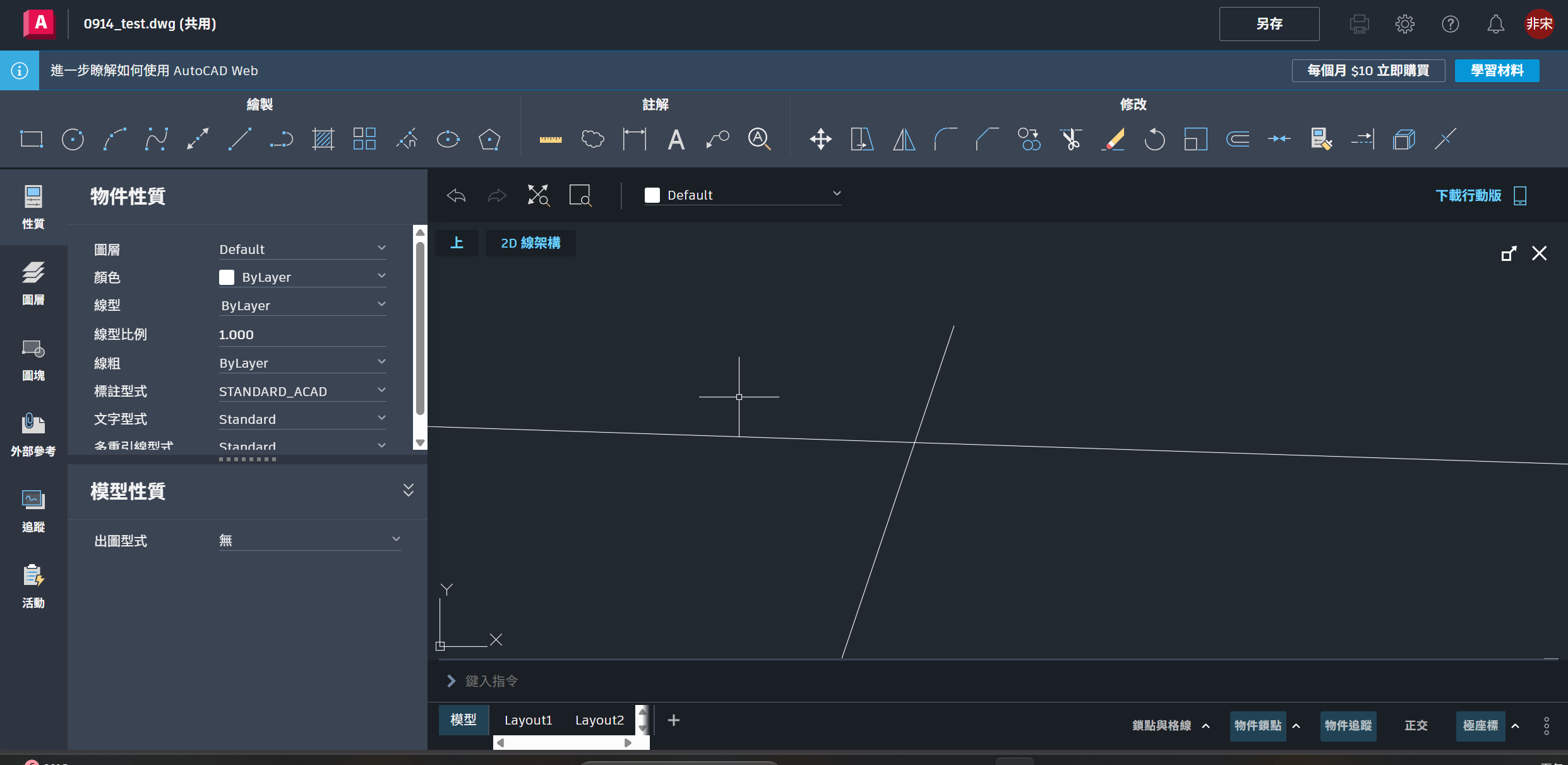

请问是否可以提供输出dwg档案时,rhino设定呢?我请我朋友们测试,都跟我一样偏移,谢谢
我開啟您的AutoDesk 的 WebCAD,拉大後也是出現這個偏移狀況
