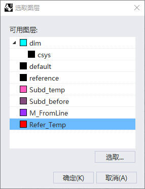

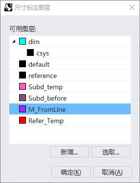

rhino8 目前的图层 命令为什么 跳出两次 选取图层 对话框:一是 尺寸标注图层,二 是 选取图层
而这两次图层选择,结果是一样的,这是不是rhino8的bug

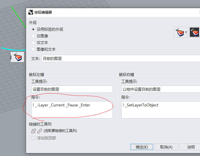

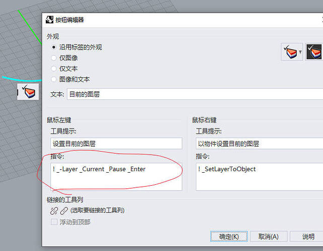

目前的图层的宏命令: _-Layer _Current _List _Enterend

老师 您好 进入列表 选择目前的图层,rhino自带的是 ! _-Layer _Current _Pause _Enter 还要 点 ” 列表(L)“ 后 还是要出现两此对话框 一是 尺寸标注图层,二 是 选取图层 。 这两次对话框最终是一样的吧,没发现有啥区别
我想知道你写这段 Macro 的目的是什么?
我是想 从 “选择图层”对话框中,选一个图层设置为当前图层。 实际的操作是多了一个 “尺寸标注图层”对话框 。 记得以前rhino7 不会出现两次对话框
原来是你发现默认的图层相关图标的错误,谢谢你的反馈,这可能是一个Bug, 我在Rhino7测试很正常。稍后会反馈这个问题给我们的开发工程师。再次感谢
好的 谢谢老师反馈
不客气,这个Bug反馈在这里
RH-89447 Layer: “Set current layer” icon does not work properly
