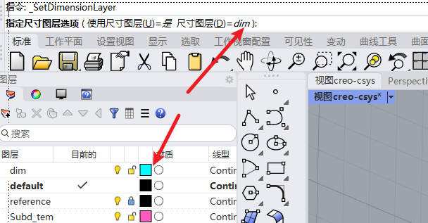

SetDimLayer 新建的尺寸标注并没在 设定的标注层

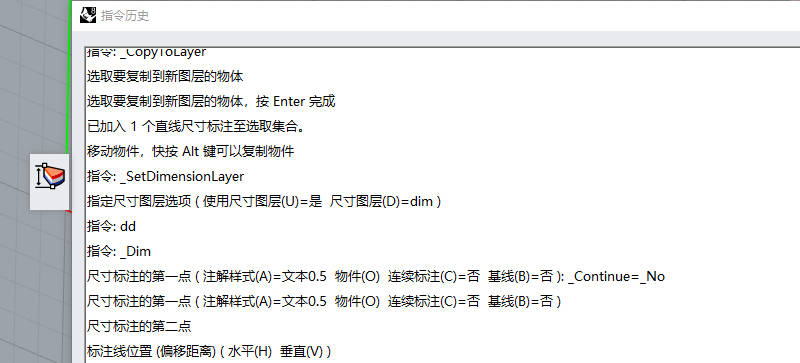

rhino8设置尺寸标注图层: SetDimLayer ( 使用尺寸图层(U)=是 尺寸图层(D)=dim ) 新建的尺寸标注并没在 设定的标注层 。 在之前的rhino7是可以设定后,标注自动归到指定的图层的

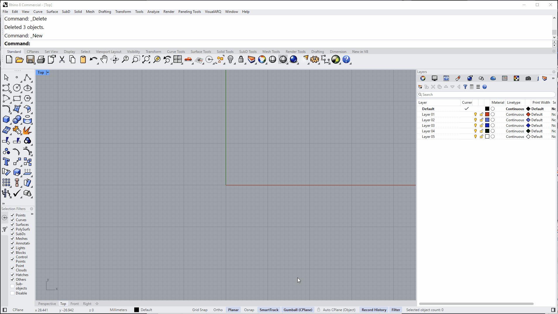

我在最新的 Rhino8.24中并没有发现这个问题,
SetDimensionLayer
