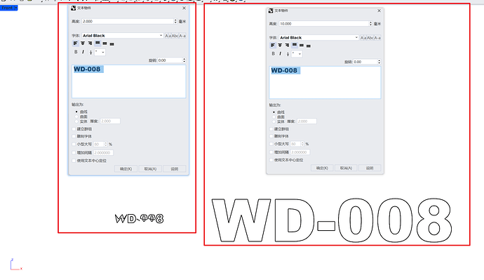

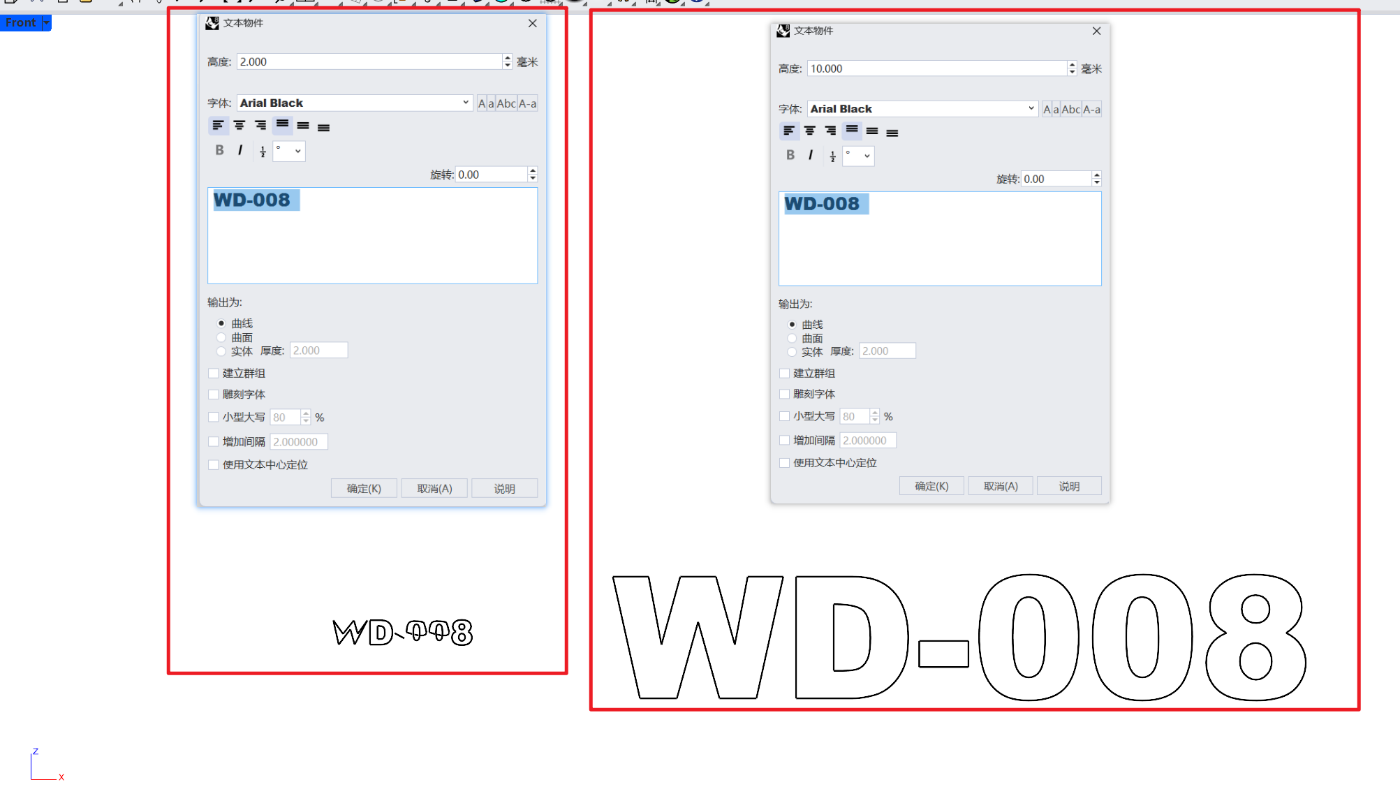

TextObject文本物件功能显示问题
在文本物件命令中,输入的文字高度小于一定值后,显示会出现尖角的问题,当高度加高时这种问题就消失了。
软件版本为8.19
我在 Rhino 8.19 中测试一切正常,请在Rhino指令行执行 SystemInfo, 然后把弹出内容完整拷贝后粘贴回帖。
:bell: BTW, 我并没有看到和你Rhino账户内有关联的 Rhino授权,如果你有购买过Rhino授权,遇到这样的问题时请直接邮件联系我们的技术支持 support@mcneel.com, 我们会提供及时的对应的技术支持。
我知道为啥了,我模型文件的精度调太低了,改成0.01就解决了,多谢啦~
