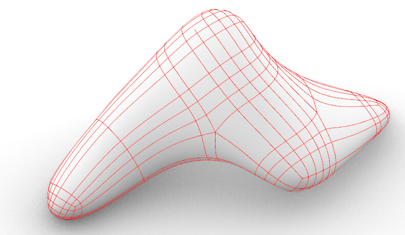

我随便用犀牛提取了一些3边/5边交汇点的loop edge
能看出这个造型完全就不是subd的逻辑制作的,所有loop edge互相之间的关系很弱,和你刚开始发帖的球体属于截然不同的两个问题。

是这样的,我做了一个形体,重拓扑成四边面,做了一次细分,想返回细分之前的面数。
我想找一个通用的办法反细分。
反细分类似于逆向工程
如果之前的文件已经丢了,你只能尝试quadremesh命令

在rhino里双击边循环是可以通的。gh里就有断线。
通当然是可以通的,但是通了以后意义何在呢?就如我上图的,分出来都那么乱了。
不如重新用科学的subd方式建模。
通了以后就可以分裂网格,然后重构,相当于反细分,还是四边面。
你都不在rhino实践一下,就想当然以为他可以顺利得到你要的结果
这是我提取全部的环以后的结果
你觉得这样的线分出来的如此细碎的细分面有什么意义?
全部循环不应该是这样吧 :sweat_smile:,应该都是规整四边面的。相当于面数的1/4。
好吧,我再检查下。
