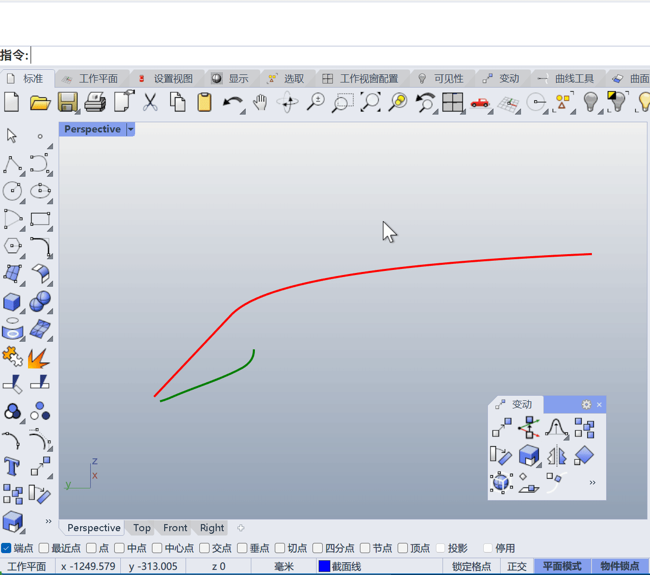

如图片,粉红色线为旧的截面线,现在要将截面改变成绿色线的截面,怎样可以保持路径近似而且和新的截面相交呢?
你可以使用 两点定位工具(指令: Orient)详细用法请看帮助文件
能不能直接拉伸而得到类似的路径呢?
如果红色曲线控制点比较少,你可以直接移动曲线端点处的控制点到指定的位置,并不需要借助其他工具。
但是你提供的这几条红色线的控制点都很多,所以简单的移动控制点效果是很差的,因此要借助工具来实现。
