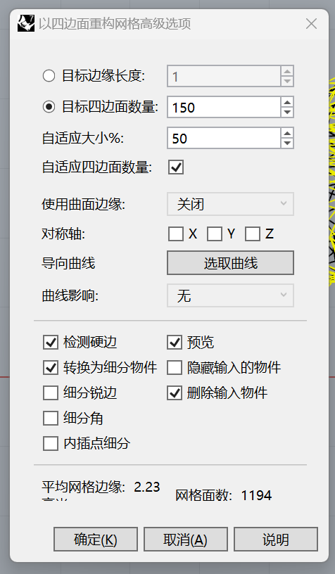

新买的电脑,新装 的WIN11系统。装的Rhino7,在使用网格工具下的,用四边面重构网格命令的时候,一点确定软件就闪退。有没有遇到同样问题的朋友,有没有大神可以救救我。
如图,一点确定就闪退了,就没了,好痛苦啊
