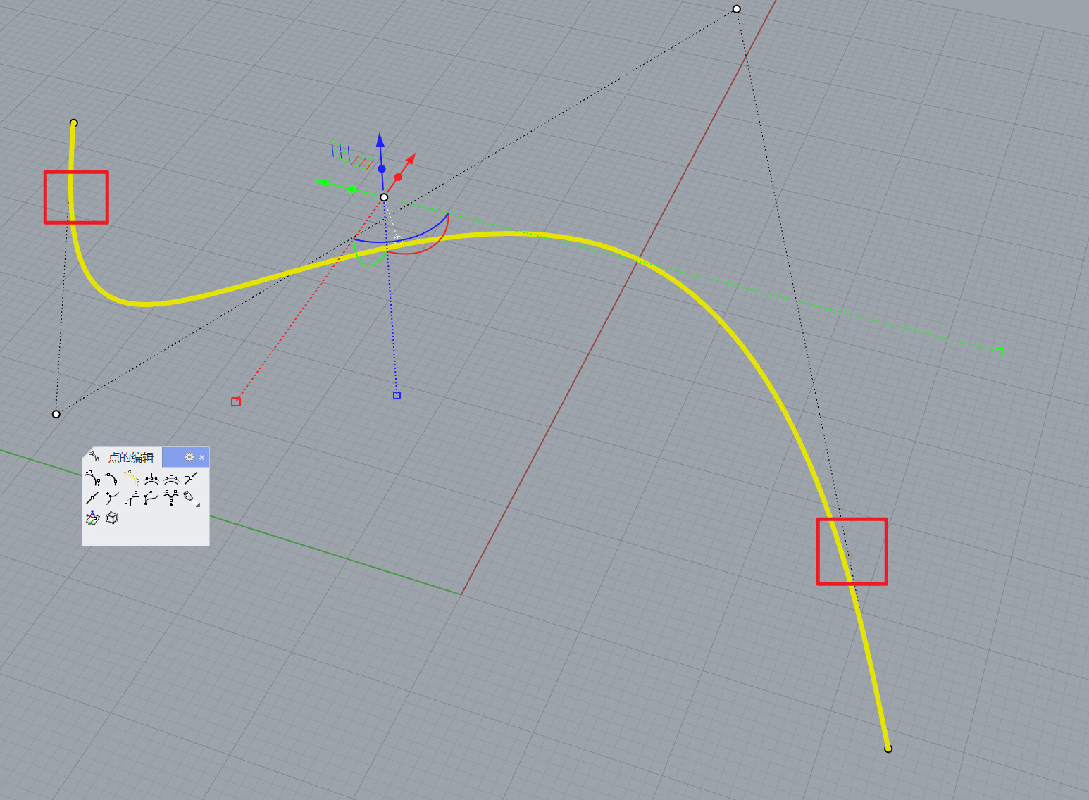

各位好,我在创建曲线后,对曲线进行了添加控制点的操作,但是添加后发现有两个控制点无法进行选中,并且显示的是灰色,不知道什么原因,不知哪位大神可以帮忙解答一下,感谢 ::

这是不可选择控制点的近距离截图
这是因为你在绘制曲线时 开启了适用于细分 的选项,所以会出现你说的两个不可选中的控制点。
什么是适用于细分可以看帮助文件
破案了,非常感谢!
