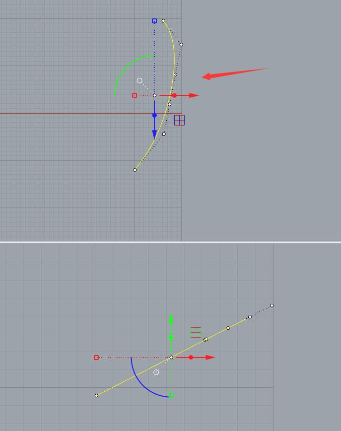

- 【单轴缩放】
是说的Scale1D的单轴缩放命令,还是操作轴的单轴缩放? - 【经常缩放一个点】
缩放一个点是什么意思?看你的图,应该是想要缩放曲线吧,不管是用何种单轴缩放,你肯定会选中曲线后操作,为什么会出现”缩放一个点“的结果呢?另外就是点没有大小,是不能缩放的,你是如何得到”点被缩放过“这个结论呢 - 【是以2个点的中心为基点】
哪两个点?图上没看到表示 - 【同时选中2个点为基准点】

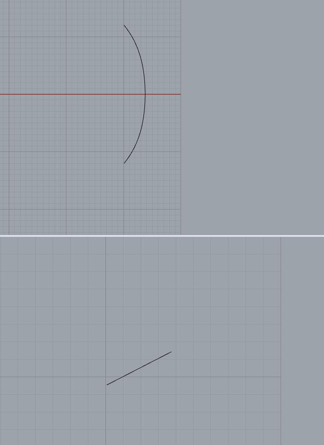

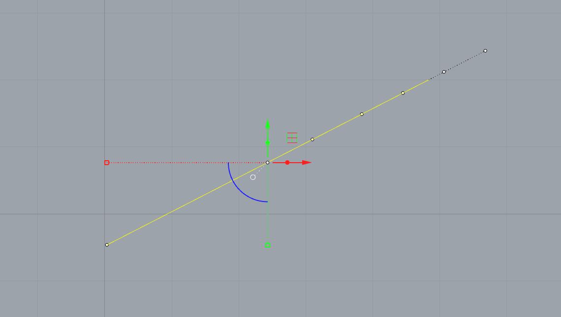

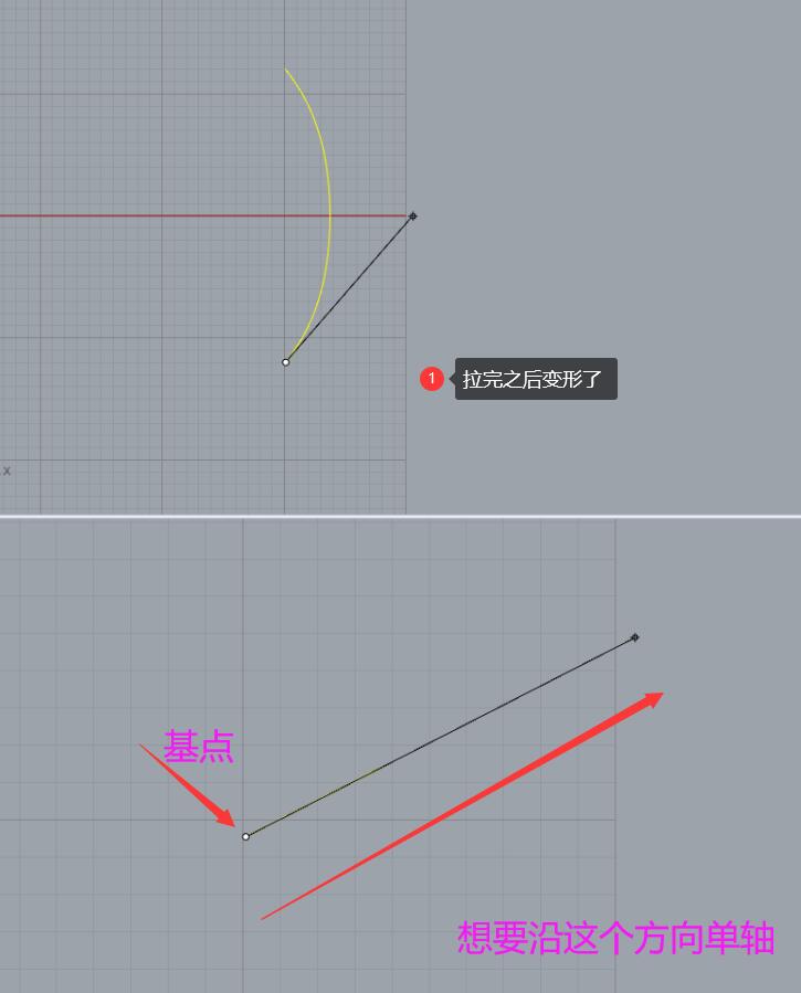

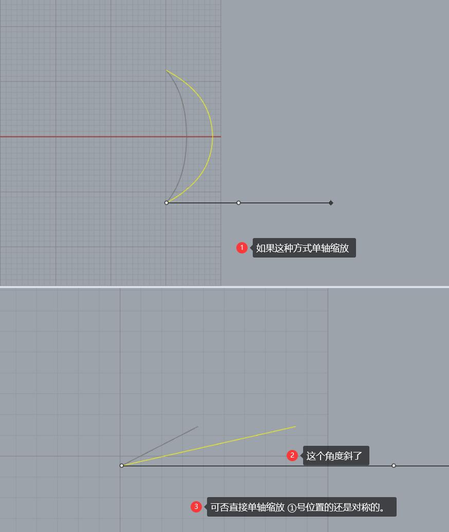

我的目的是缩放曲线,然后通过前视图进行Scale1D的单轴缩放,基点是左下角前视图的曲线上的最左下角的点,想前视图进行缩放后,TOP 视图还是对称的。目前我想到的办法是在top 视图进行缩放后,再调整front视图的角度,能否直接在front进行缩放,感谢!
