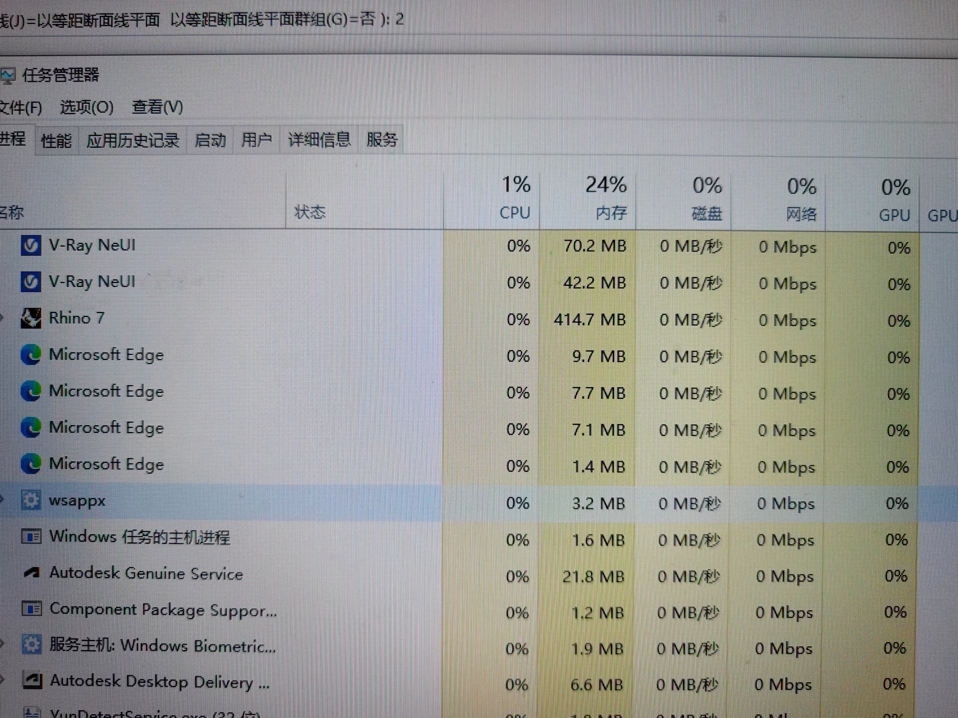

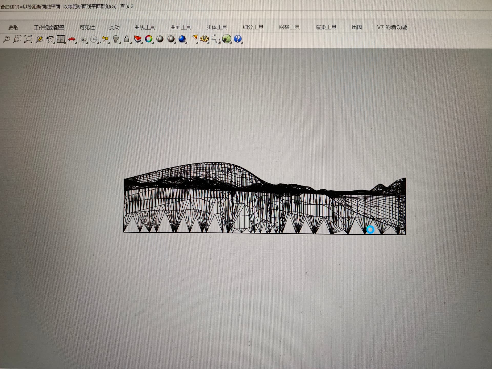

请问算等距断面线为什么一直卡住啊
怎么调都是一算就卡住,后台硬件基本也没在跑,使用率都很低

模型的高度是多少?
等高线间距是多少?
绝大部分出现Contour命令卡死,都是因为不当心把单位搞错了
例如100米的山地,但是忘记了模型单位是毫米,以为是 米
所以等高线间距设定为1
导致等高线多达100*1000=10W条,一定会卡死。
至于任务管理器没有显示CPU占用
建议你再提供一下Rhino版本(Rhino运行systeminfo命令后将返回的全部文本信息发到回贴内)
