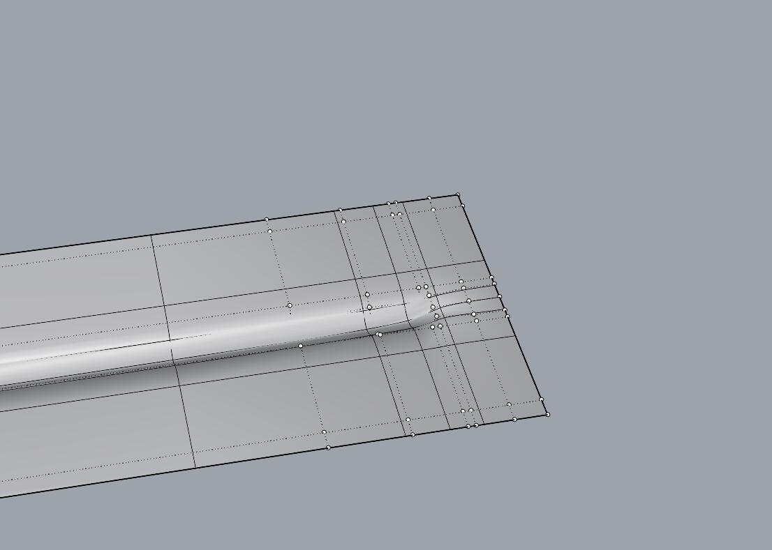

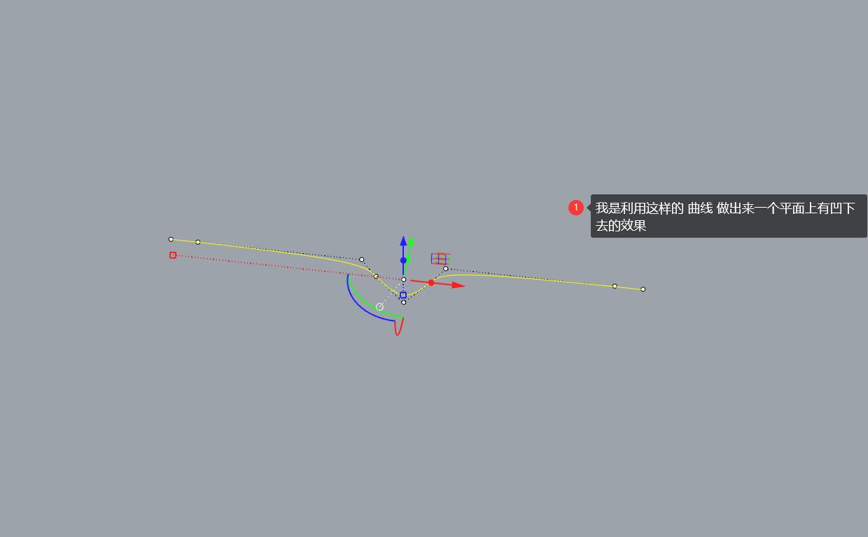

平面上向下做一个凹的曲线,线头如何处理
dayday2023
2023 年12 月 28 日 09:18
002
1386×931 63.3 KB
06
1168×923 32.4 KB
03
1106×789 38.5 KB
05
1240×768 17.9 KB
04
898×927 38.7 KB
平面划出线条问题3dm.3dm
(111.6 KB)

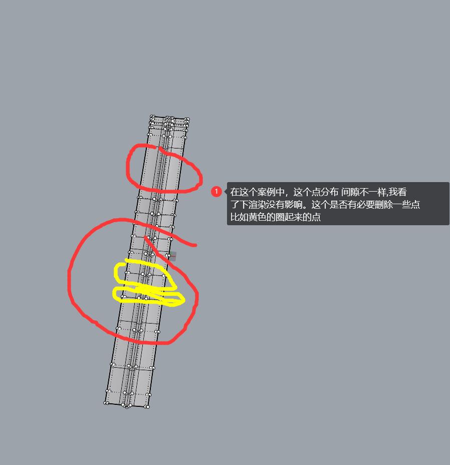

问题1:这个过度将如何漂亮一点,是哪里的问题,或者其他有更好的方式能做出来这种效果
2023 年12 月 28 日 09:32
你这个效果其实很不错了,只是物件的显示网格需要手动调整一下,效果如下
RenderMesh
1674×789 124 KB
