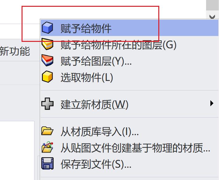

用这里的切换材质会跳出一个弹窗,询问我是否给物体附上材质,我勾选否加不再显示,请问如何将它找出来
之前是点击后会出现对话框,提示是否需要赋予该物件材质,然后给我对话框点击不再显示,现在这个赋予给物件功能就失效了,怎么调整回来?请教下各位大神!

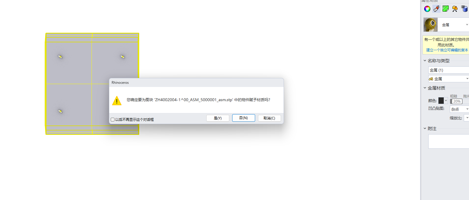

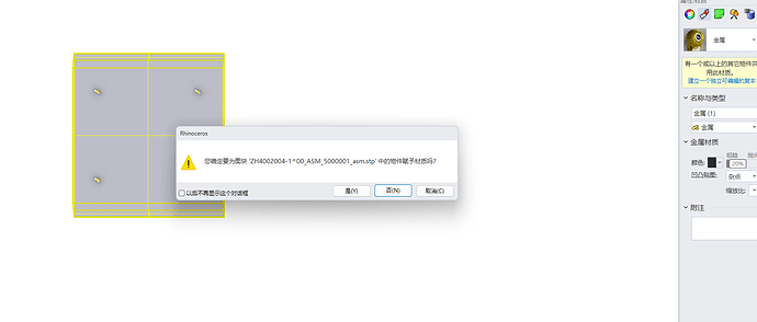

我其实有点没看懂你的操作,方便录制一段操作视频看看这个弹窗是怎么显示的吗?
像这样
了解,在给图块赋予材质时会弹出这个对话框,谢谢。
