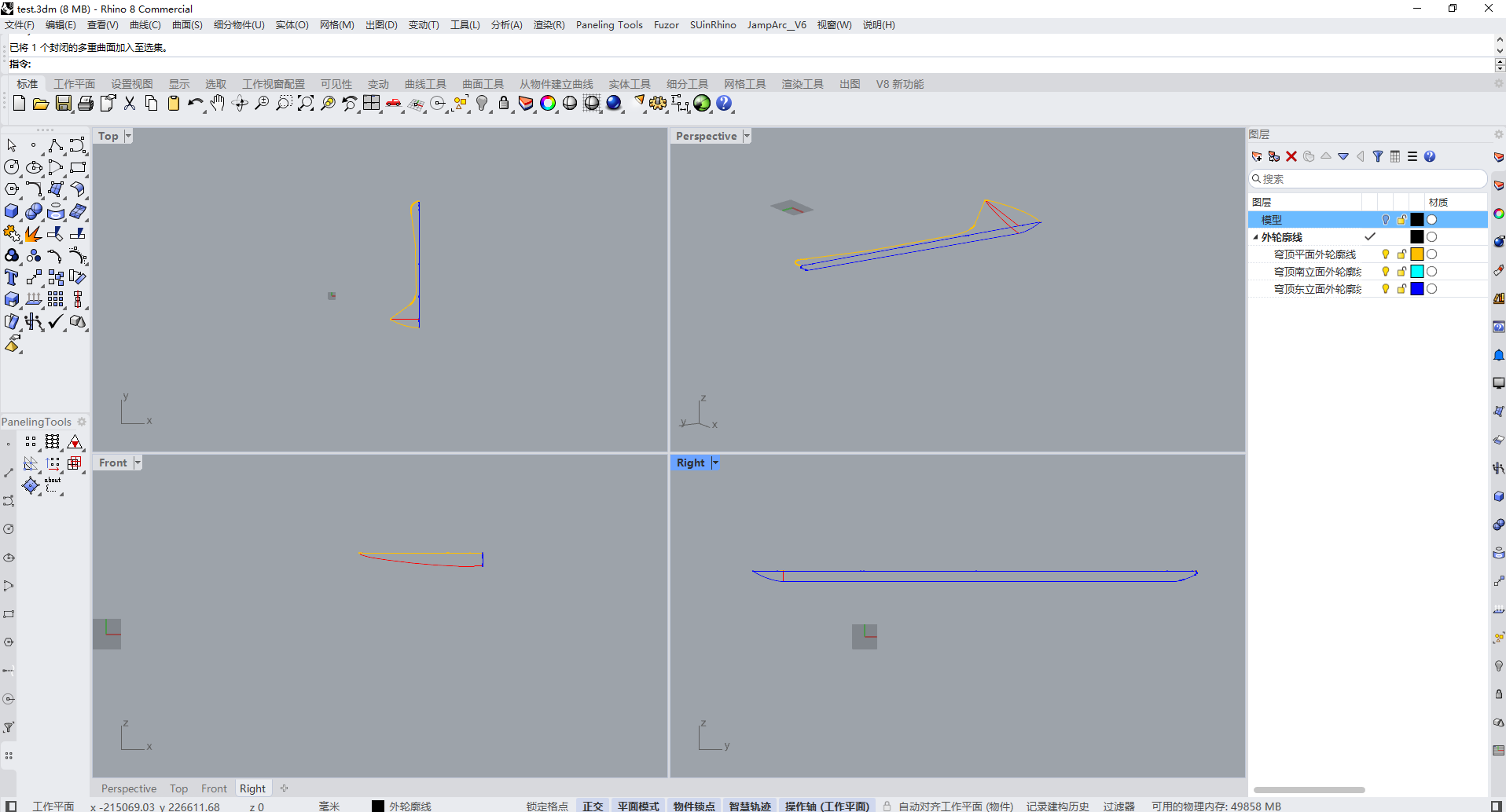

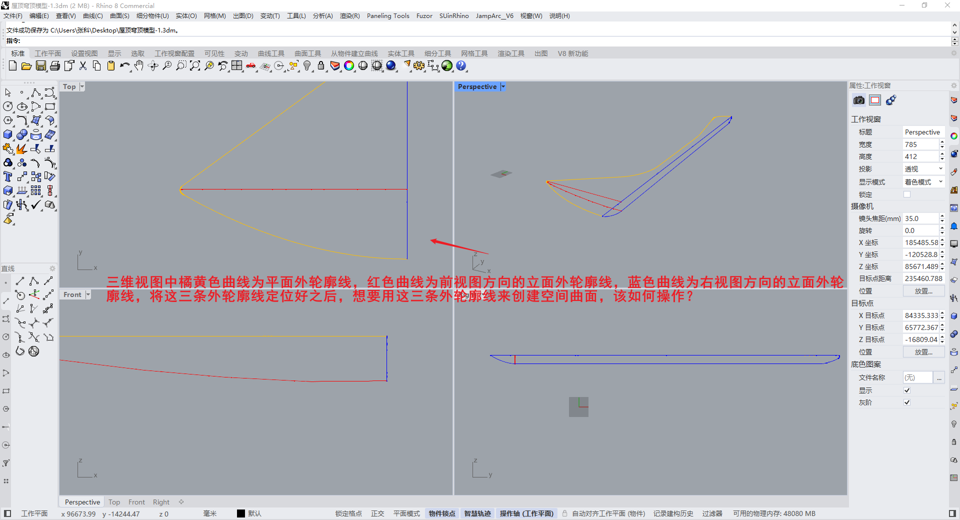

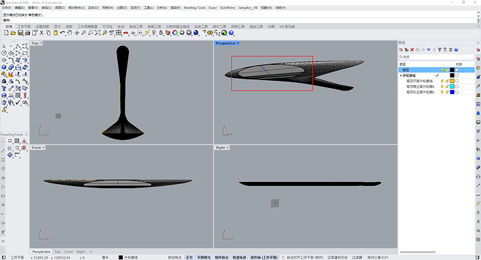

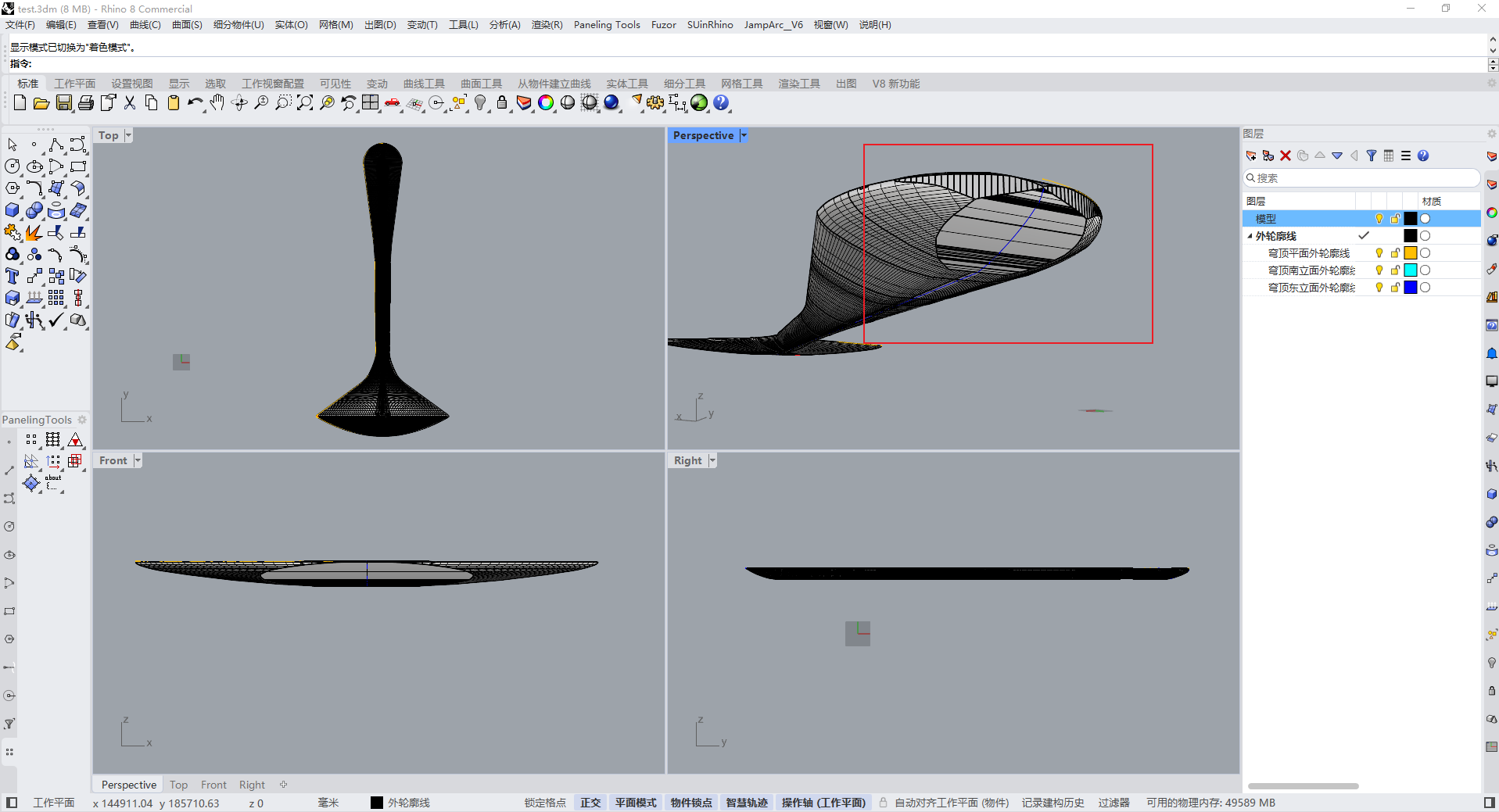

这样的空间布线如何创建空间曲面?
三维视图中橘黄色曲线为平面外轮廓线,红色曲线为前视图方向的立面外轮廓线,蓝色曲线为右视图方向的立面外轮廓线,将这三条外轮廓线定位好之后,想要用这三条外轮廓线来创建空间曲面,该如何操作?

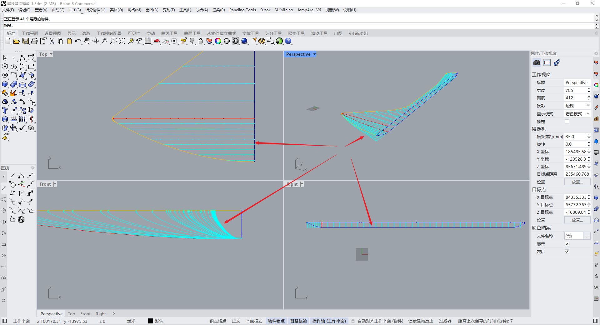

这里根据前视图的红色曲线来使用定位缩放的操作,复制该红色曲线到橘红色的平面曲线上来创建多条结构线,这些结构线能被用来创建空间曲面么?

你可以尝试选择主要一些曲线来创建曲面,例如 Loft

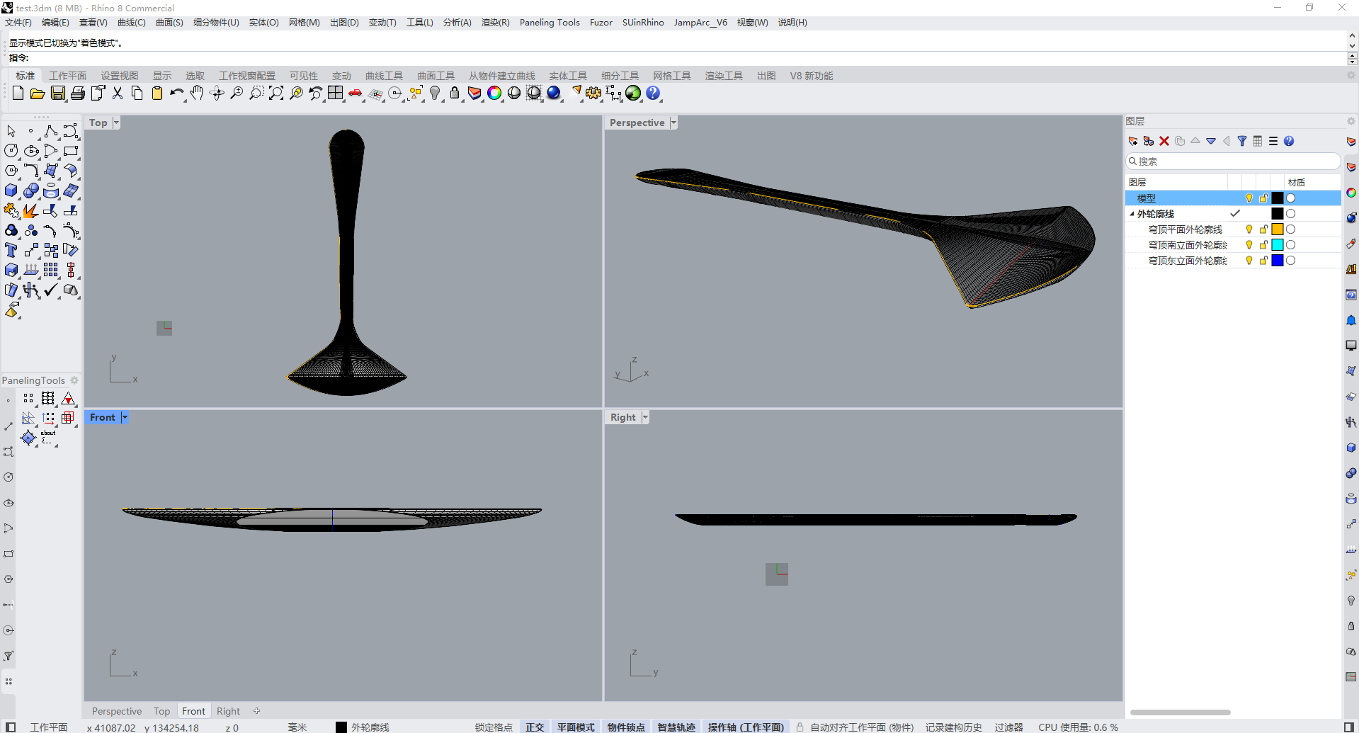

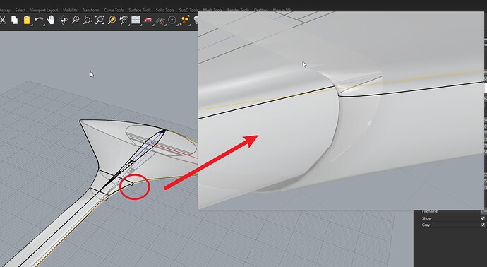

这里根据平面、南立面和东立面三个外轮廓线,创建了一个细分模型,并将它转换为Nurbs曲面

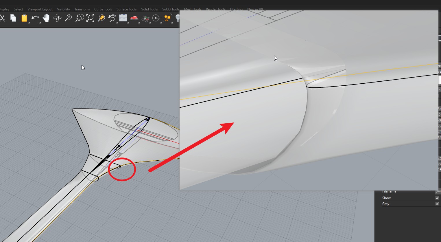

再转换为Nurbs封闭实体的多重曲面后,使用东立面的形状创建了扣减实体,使用布尔扣减运算对这个造型进行了扣减,但是被扣减的地方形状不是太理想的
现在我想根据这个创建好的曲面造型,再来重新创建结构合理、布局均匀的新造型,使用了等距断面线来创建Nurbs曲面、网格的方法,已经使用Paneling Tools工具都无法创建出合理的曲面造型。
请问一下,该如何根据这个现有的曲面造型来重新创建结构线均匀合理的新的整体曲面造型?

由于你模型的曲面品质很不好,例如还有空间交错的问题

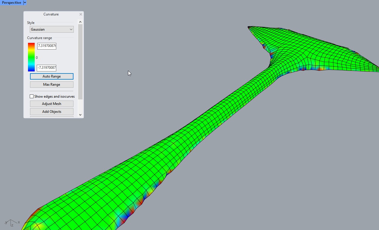

这样的品质造型用常规的曲面优化这里并不容易,建议你使用 ShrinkWrap+QuadRemesh 来处理,供你参考

这样在 QuadRemesh 时不要转为SubD, 就可以得到平面的网格面,曲率范围如下图所示

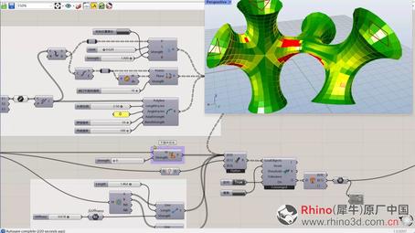

这就看你优化的能力了,等规格的优化并不是一件容易的事情,很多年前我们就开始推广不同的解决方案,例如免费的 Kangaroo 与 收费的 EvoluteTools…
https://www.rhino3d.com.cn/products/evolutetools/5/
有关于Kangaroo在这方面的资料么?
https://class.rhino3d.asia/page/4004108
11-7 外形单曲优化(平面优化)的数据和可视化分析 (11分钟)
