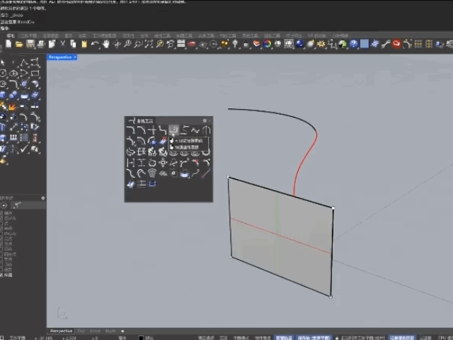

如视频中所示 红色曲线在曲面边缘和黑色曲线之间创建的混接曲线,我的创建过程在命令栏中选择边缘,然后拾取曲面边缘,另一端拾取黑色曲线。我不太清楚我这里操作是否有错误。
创建成功并确认之后,如果我想对所创建的曲线进行二次调整,从新进入到编辑状态。调节控制手柄得到想要的曲线形态之后点击确定,曲线就飞了。
Test blendcrv.3dm (59.5 KB)
感谢你的反馈,这是一个已知待修复的错,
RH-88111 BlendCrv: Edit the blended Curve causing the curve to splash far away
