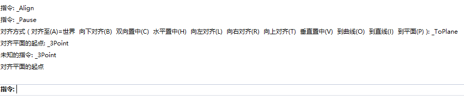

对齐平面的三点定义变成未知命令是什么原因呢?

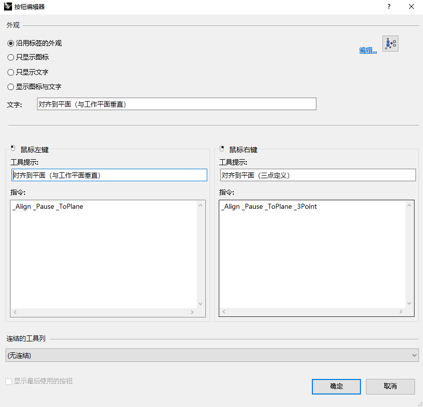

你可以在 Rhino 指令行执行 MacroEditor 指令,然后将你截图中右侧的Marco拷贝到 MacroEditor 弹出界面,然后尝试查找一下当前这个 Macro 的错误。
https://docs.mcneel.com/rhino/8/help/zh-cn/information/rhinoscripting.htm#MacroEditor
巨集能运行就是没法
三点定位平面了 不知道为什么

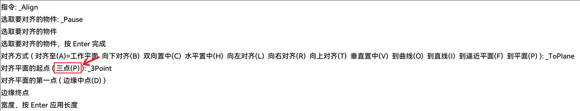

_3Point 可以匹配到当前 Align 指令的哪个选项?如果 Align 指令都没有这个选项当然会运行错误。
看来你需要先学会如何写 Macro, 才会查找错误。
https://wiki.mcneel.com/zh/rhino/basicmacros
因为之前使用过这个三点定位功能 我没去编辑过巨集 所以默认是有_3Point 指令的但是不知道为什么现在这个功能无法使用了
所以前面我建议你,学一下如何写 Macro, 你就知道如何查错了。
_Align _Pause _ToPlane _3Point 这个巨集我们在 Rhino 7 和 Rhino 8 中测试都没有问题。

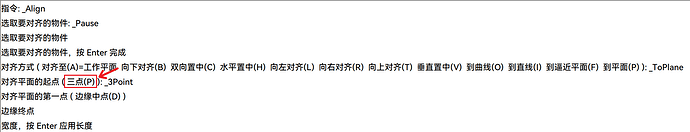

我们注意到你的截图中没有 三点(0) 的选项。
你应该检查下你的 Rhino 7 是否更新为最新版⬇️。
