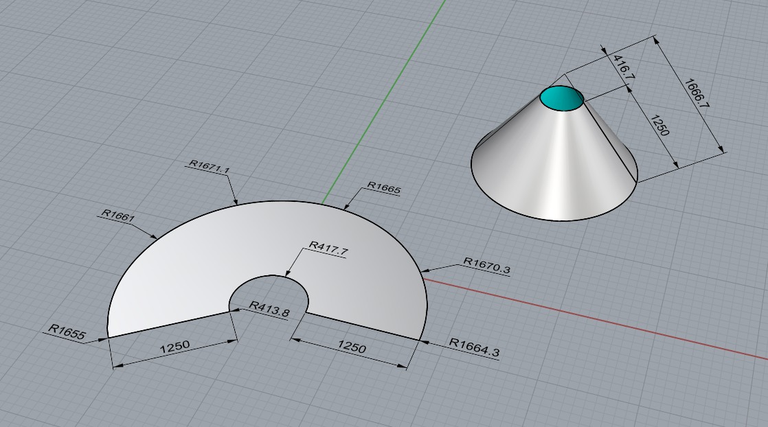

放样得到的锥体曲面展开后半径差太多是怎么回事
你可以尝试 UnrollSrf 一个圆柱体, 看看结果会是怎样?
因为展开并不是简单的展平, 而是模拟实际加工中如何将平面的材料反展为3D物件, 会存在收缩与挤压, 在下面这个讨论帖有相关讨论, 希望对你理解展开有帮助

创建实体中平顶锥体展开后是个标准的圆弧
请提供你"有问题"的3dm模型, 请顺便私信回复我你的Rhino授权码
