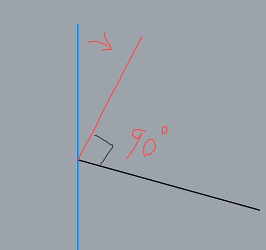

你在执行 Rotate 时启动物件锁点功能即可
那相当于就是多一个黑色线形成90°之后的线再去旋转蓝色的线,是能实现的,但是有没有能直接旋转蓝色的线到与黑色线垂直(类似能捕捉角度的功能)
Rhino 选项 > 建模辅助 > 光标提示 中的 距离 可以帮你来实现,
https://docs.mcneel.com/rhino/8/help/zh-cn/options/modeling_aids_cursor_tooltips.htm
非常感谢大佬的解答

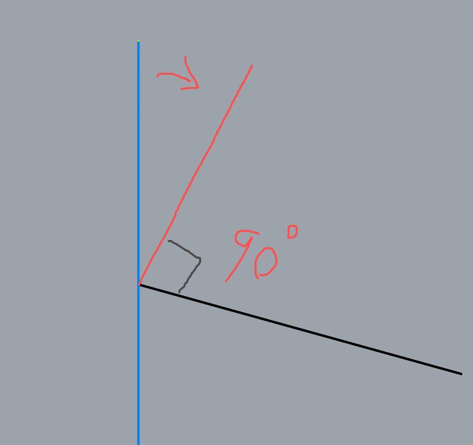

非常感谢大佬的解答
