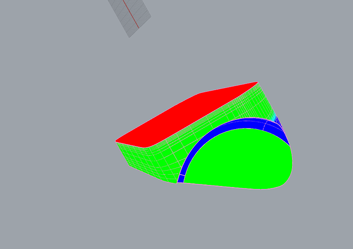

拔模分析精确度
想问下犀牛里面的拔模分析精确度能否优化下接近CREO的精确度,在犀牛里面分析没问题,但是到CREO就有倒扣,这样子调整物件出模的问题遇到阻碍,需要来来回回软件切换比较麻烦,毕竟生产都是根据CREO的精确来的,另外犀牛里面这个拔模分析颜色非常亮眼,看久眼睛不舒服,期待后面能优化下,能调整颜色
如果你是指拔模线的精度, 它取决于两个设置,
  1. 当前文件的模型绝对公差,
  2. 拔模显示网格精度设置

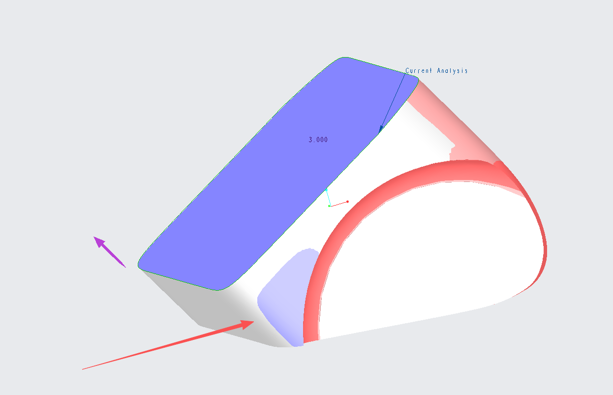

不是拔模线,就是箭头所指的面在犀牛拔模分析是绿色0°,但是在CREO确是蓝色正度数,
creo默认是相对公差,犀牛默认为绝对公差两者不同模型互导会有尺寸偏差。可以调整一下要用的公差方式
