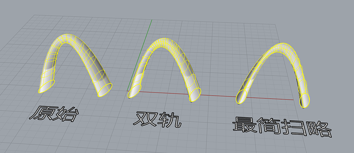

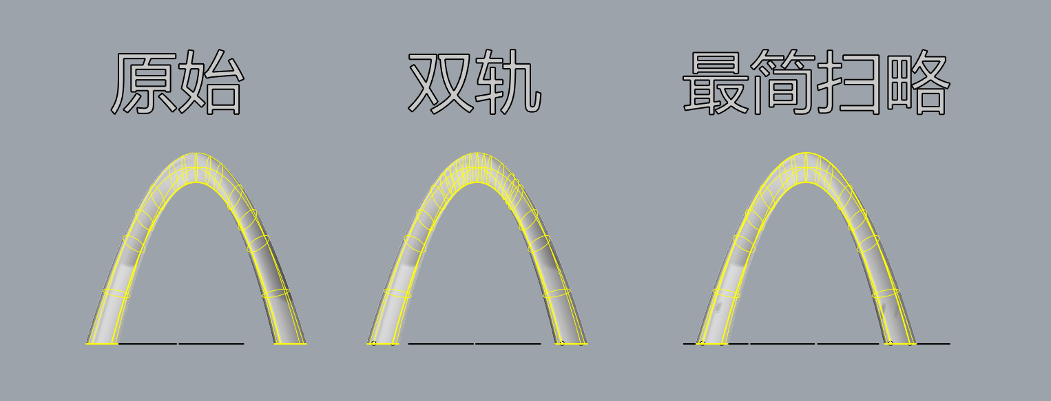

关于如何用单一曲面实现案例的模型
文件是之前面授课程的一个案例,原版的模型为一个单一曲面,我不知道老师之前是怎么实现单一曲面的,我尝试提取结构线用双轨扫略,得到的结果相比起原版,控制点更多,要实现案例的效果得是最简扫略,但是要实现最简扫略的话,我得把椭圆分割为两段,分别双轨扫略才能实现最简扫略,但这样做出来的便是一个多重曲面,希望老师可以提供一下思路

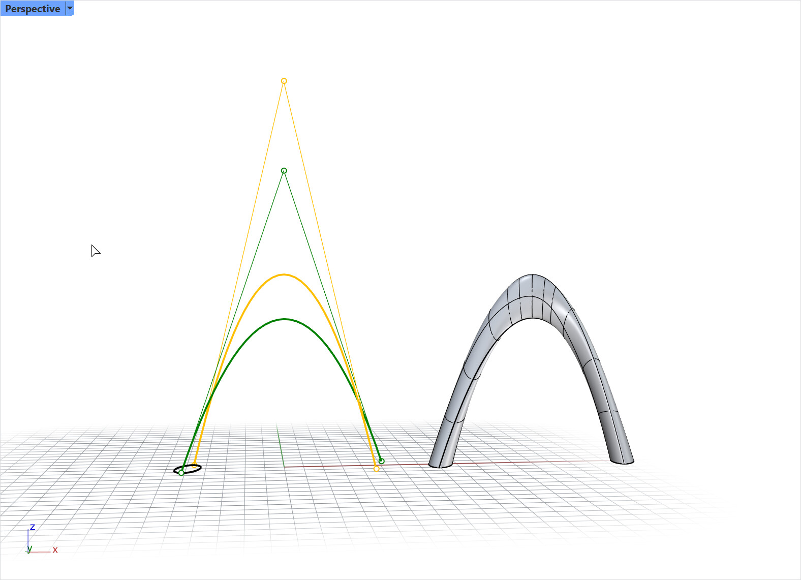

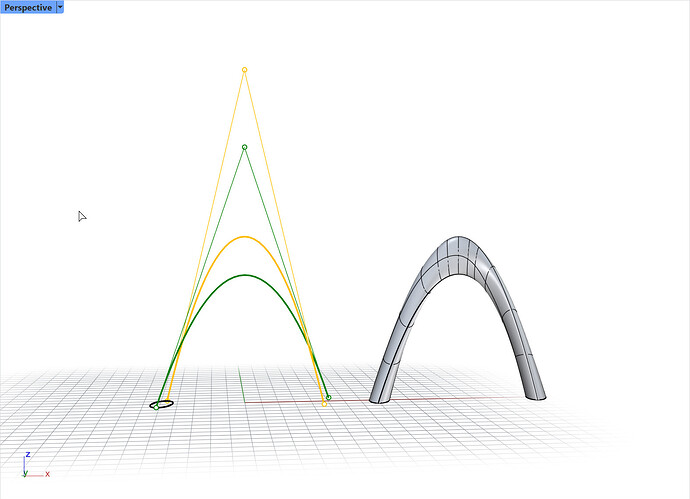

  1. 首先,最简扫掠时,如果断面曲线是封闭线,扫掠得到的曲面在轨道方向并不会去继承轨道曲线的属性,而是严格遵循当前文件的绝对公差值来生成曲面。如下图所示:
    两条轨道曲线都是 2 阶 3 个控制点,得到的曲面结构线却更复杂。
    这也就能解释:
    你可以将两张曲面使用 MergeSrf 合并成一张曲面,如下方完整操作 demo.

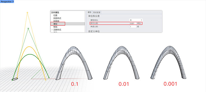

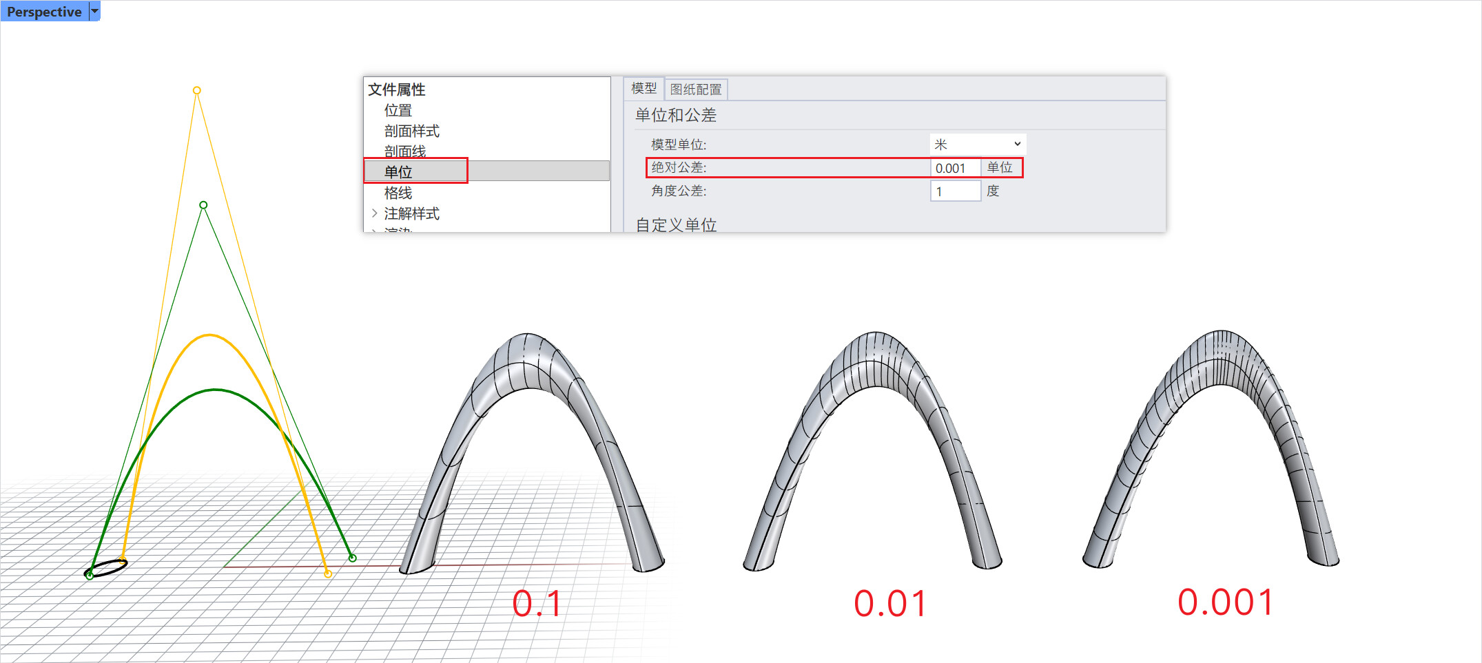

  2. 既然是按照文件的系统公差来做逼近计算,那么公差值越大,误差越大,曲面结构就越简单。
    因此,范例中的曲面很有可能就是在较大的公差值设定下生成的,你只拿到了最终看起来比较简单的结果,而你并不知道这个模型创建时的建模环境是怎样的。
所以知道了背后的机制,你就可以不用太纠结这个问题了。
