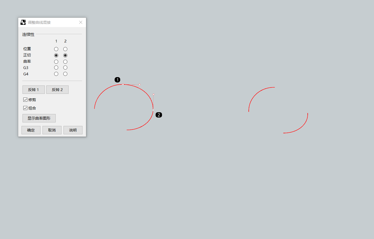

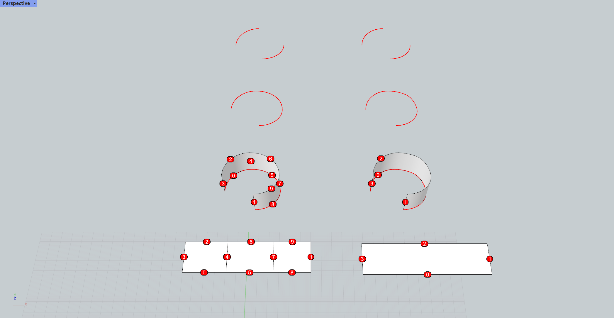

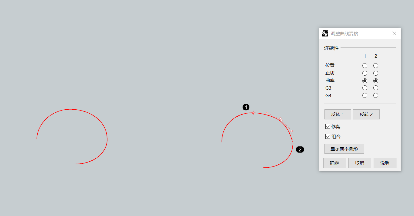

我有两段曲线,其中左上1/4圆,右下为1/4椭圆,两个线段分别BlendCrv,其中左侧用“相切”连续,右侧用“曲率连续”,得到两条曲线,通过操作轴挤出曲面,然后用UnrollSrf展开曲面,用“相切”得到的曲面展开分成3个曲面,用“曲率”得到的曲面展开为1个曲面,相关操作过程如下:
问题1:这种现象是因为什么原因造成的?
问题2:如何做到”相切“得到的曲面展开为1个曲面?
问题3:展开的时候默认展开曲面在坐标轴0点附近,是否可以制定展开曲面的位置?

不能,需要 UnrollSrf 后再去移动位置
这都和 UnrollSrf 没有关系,你要检查下你操作轴挤出后的物件属性,是多重曲面?单一曲面?还是挤出物件。
